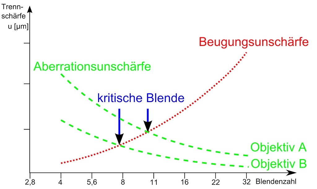

In Bezug auf die Beugungsunschärfe (für Kameras im Kleinbildformat) diese frei verfügbare Grafik aus Wikipedia:
Man sieht in der Tabelle, dass bezogen auf zwei verschiedene Objektive mit typischem Unschärfeverlauf der hier als "kritische Blende" bezeichnete Wert bei Blende 8 bis 11 liegt. Dies ist also der Wert, bei dem die Zunahme von Unschärfe durch Lichtbeugung die Abnahme der Aberrationsunschärfe kompensiert. (Häufig wird dieser Wert auch als "förderliche Blende" bezeichnet.)
Bei MFT liegt diese kritische Blende ca. eine volle Blendenstufe früher, also bei ca 5,6 bis 8.

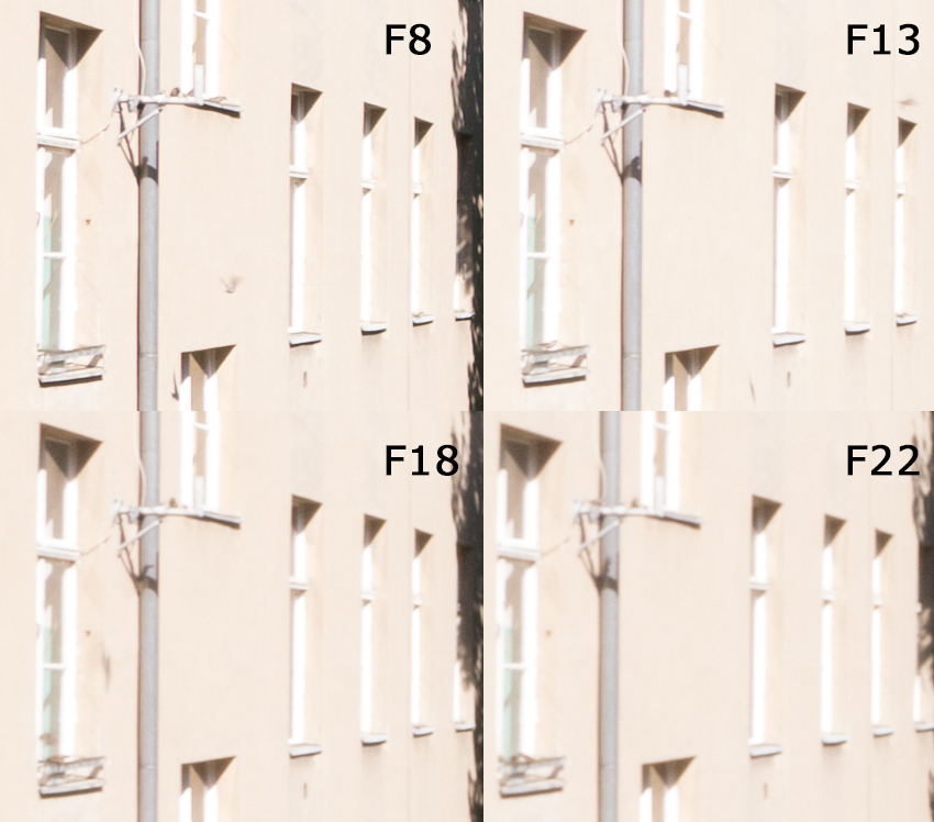

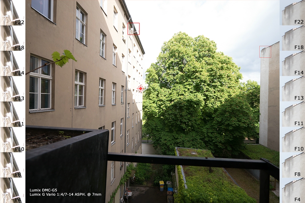

Unschärfen durch Lichtbeugung sind aber auch brennweitenabhängig. Bei MFT setzt sie im Weitwinkelbereich schon bei ca. Blende 4 und im Telebereich ab Blende 8 ein. Trotzdem kann man zum Erzielen größerer Tiefenschärfen nochmals ein bis eineinhalb Blendenstufen drauflegen, ohne dass man das gleich sieht. Ohne Not gehe ich persönlich aber nur bis max. Blende 8.
Zur Illustration ein Bild, dass ein Fori vor langen Zeiten hier im Lumix-Forum gepostet hat und das ich bei mir abgespeichert habe:
Ich glaube, das/die Fotos waren im leicht weitwinkligen Bereich aufgenommen. Man sieht die Abnahme der Schärfe oberhalb Blende 8 schon sehr deutlich. Hier nochmal das komplette Bild bei extremem Weitwinkel (7 mm):
