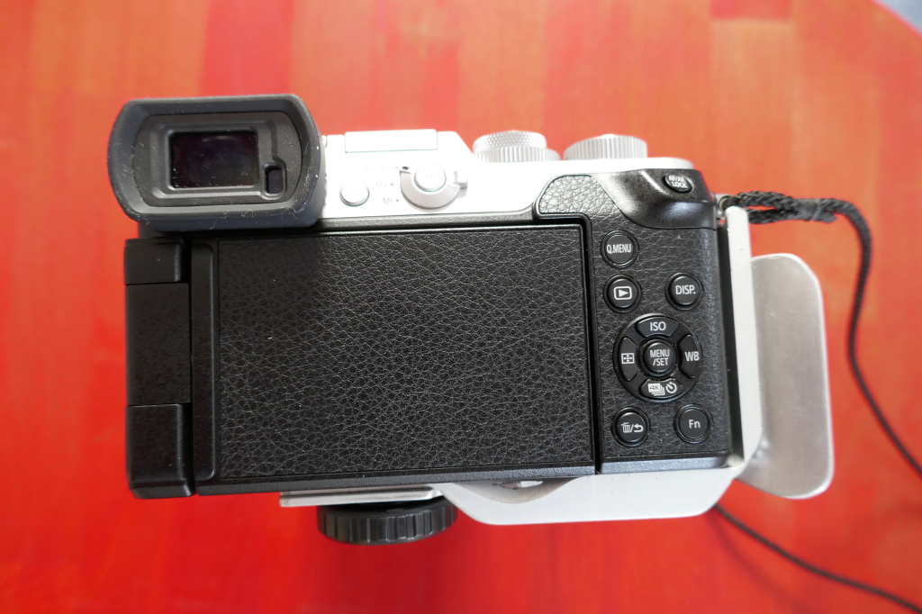

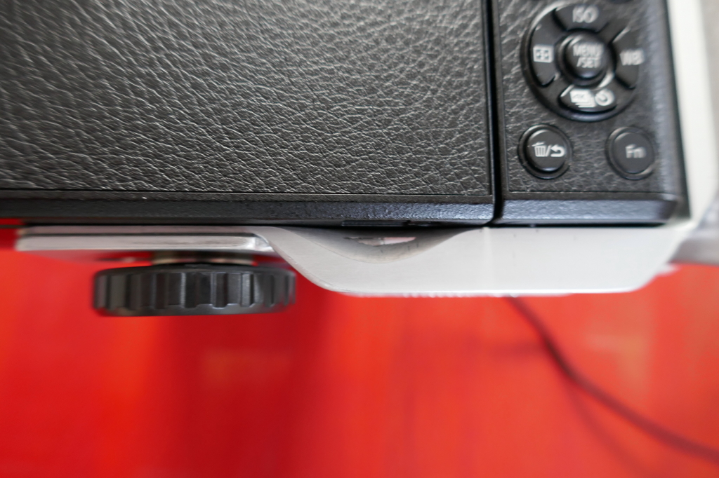

3 neue Fotos der Alu-Schiene mit Fingernut, die das Ausklappen des Monitors erleichtert:
Foto 13 - 15
Die ausgeführte Konstruktion ist in den Fotos im pdf-Anhang detailliert dargestellt.
Foto 01 zeigt die unveränderte GX8 mit der falschen Lage des Daumenballens auf der Wippe.
Foto 02: GX8 mit montierter Halterung. Die Kamera kann - auch mit nur einer Hand - sicher gehalten werden.
Foto 03: Zeigefinger am Auslöser bzw. dem Stellring. Drei Figer umschließen das Akkufach.
Foto 04 - 07: Einzelheiten der Alu-Schiene und der Alu-Schale für den Daumenballen. Die Schale ist mit M3-Schräubchen an der Schiene befestigt, kann aber auch geklebt werden.
Foto 08 - 11: Verschiedene Ansichten der Kamera mit montierter Schiene.
Foto 12: Zum Öffnen des Akkufachs wird die Stativschraube eine halbe Umdrehung gelockert und die Schiene um ca. 30° verschwenkt. Die Schiene braucht also nicht vollständig abgenommen zu werden.
Wer Interesse hat, kann mich wegen genauer Maße und sonstiger Fragen gern kontaktieren.[/quote]
Foto 13 - 15
- 15 Fingernut zum Ausklappen des Monitors.JPG (417.79 KiB) 899 mal betrachtet
- 14 Fingernut zum Ausklappen des Monitors.JPG (511.27 KiB) 899 mal betrachtet
- 13 Fingernut zum Ausklappen des Monitors.JPG (517.7 KiB) 899 mal betrachtet
