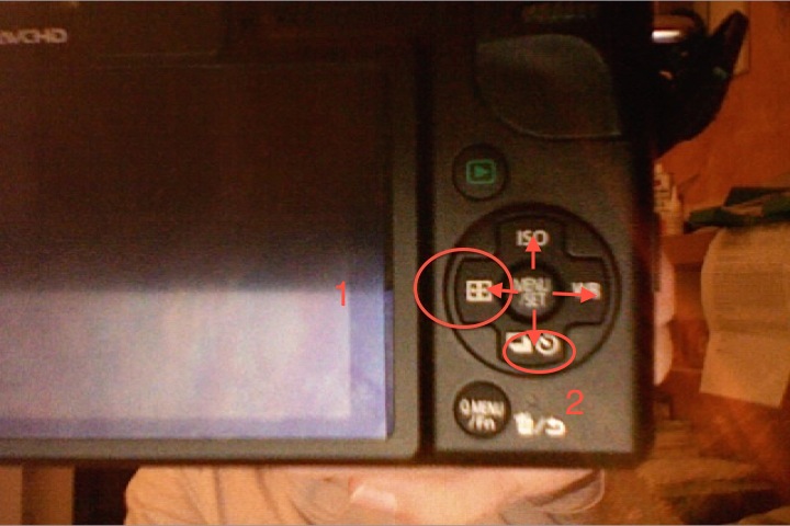

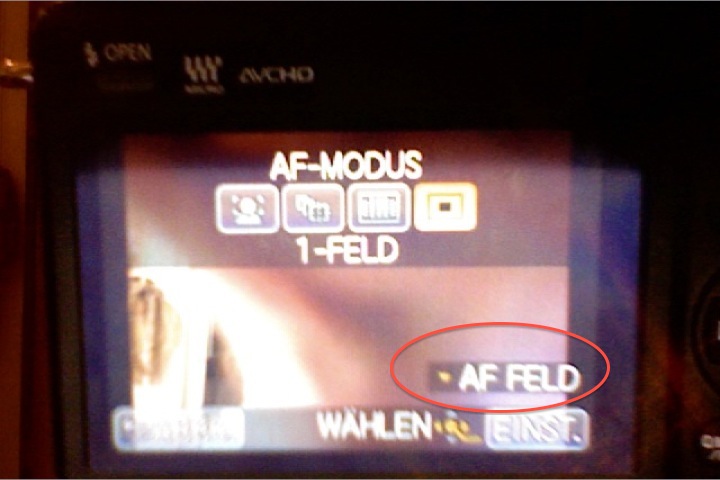

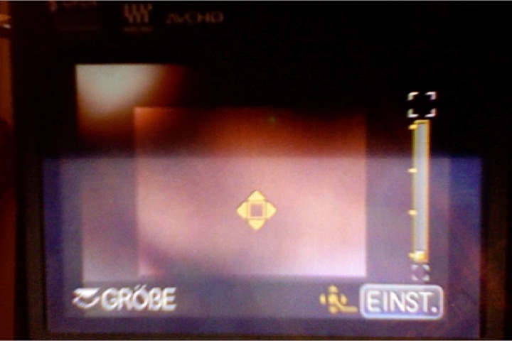

Als erstes drückst du auf den Focusknopf, dann mit dem Steuerkreuz nach unten drücken, dann mit dem Steuerkreuz den Autofocusrahmen verschieben.

Lenno, vielen Dank! Das klappt hervorragend, ist eigentlich ganz ähnlich wie bei der LX3, nur dass die speziell für's Verschieben eine Hardwaretaste hat.
