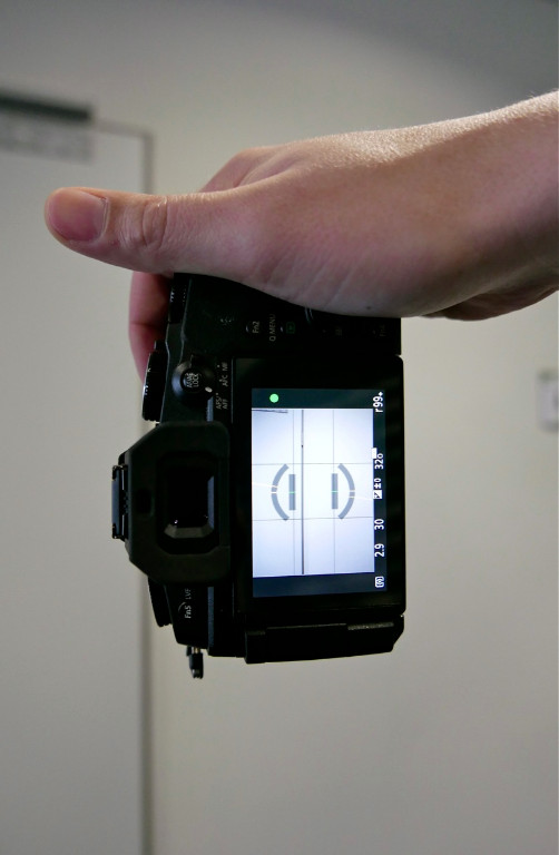

Hier kommen die Fotos.
Horizontale Ausrichtung mit Hilfe der Wasserwaage, bis diese "grün" anzeigt.
Vertikale Ausrichtung mit Hilfe der Drittel-Raster Linie(n), die möglichst parallel zum Rahmen der Tür gehalten wurde(n).
Unter diesen Voraussetzungen zeigt diese G81, bei Hochformathaltung, Auslöser oben, einen schiefen Horizont an. Das tut sie nicht, wenn der Auslöser unten ist.
BIld 2 + 4 sind jeweils Ausschnitte von 1 + 3. Ich schätze, nun ist das Phänomen / der Fehler eindeutig beschrieben.
Wenn es jetzt noch neue Erklärungen / Abhilfe hierfür gibt, herzlich gerne. Soweit es nicht zu weit OT ist / wird, finde ich Eure Meinung, darüber, ob die Kamera zurück gehen sollte oder nicht hilfreich (sie kostet mich 340,- und ist "wie neu" ansonsten).

Hallo Bernd, kann deine Bilder nicht wirklich deuten, vieleicht weil ich mir nicht die Mühe machen werde diese zu kopieren und in einem Viewer näher anzuschauen.
Offenbar hast Du aber festgestellt, das diese G81 einen elektronischen Defekt (in eben in dieser Funktion) hat.

Re: G81 - Horizont/gerade Ausrichtung
Hallo Alfred!
Danke für den Hinweis. Dem bin ich schon nachgegangen (steht oben). Nachdem ich den Menüpunkt "künstl. Horizont angl. - ändern" im setup-menü hoch und runter probiert habe (die Kamera wurde auf einem Stativ auf eine bekannte horizontale Linie augerichtet - "Start" gedrückt, danach war die "Anpassung erfolgreich"; dasselbe mit einer vertikalen Linie durchgeführt, danach war die Anpassung immer "fehlgeschlagen" - es geht also vertikal nicht!!!), habe ich den künstlichen Horizont "zurück gesetzt" und mein Problem hier gepostet. Nahja, fast in dieser Reihenfolge...

Was mich zunächst gewundert hat ist, dass die Angleichung(sfunktion) des künstlichen Horizontes nur im Querformat möglich ist - siehe auch meine Antwort an Alfred.
Weiß jemand, ob die Wasserwaage irgendwie mit dem internen Stabi verbunden ist? Sprich, ob die Waage die interne Stabifunktion mit (?) steuert / Einfluss auf die ausgleichende Sensorbewegung hat? Dann allerdings wäre die hier beschriebene Fehlfunktion fatal....
