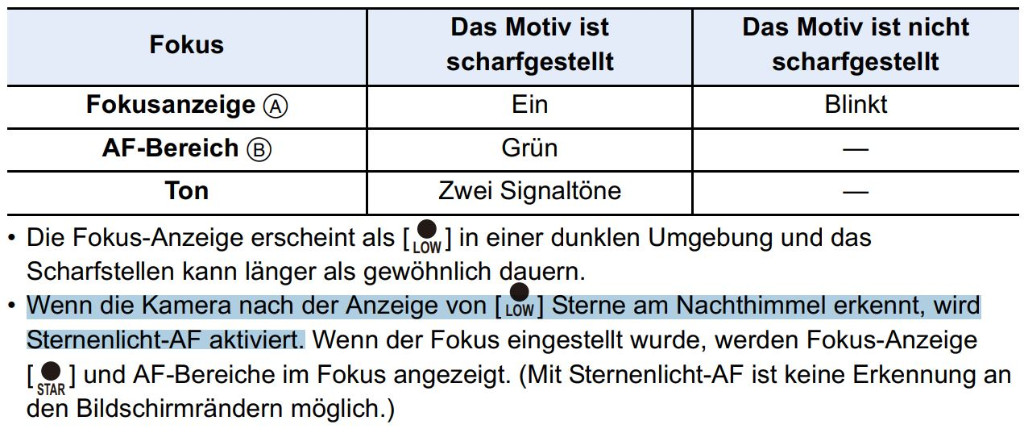

Den "Astro-Modus" gibt es offensichtlich schon bei der G9.
Siehe G9-Bedienungsanleitung Seite 87 unten, letzter Absatz.
Und auf Seite 314, links unten, ist das Anzeigen-Symbol "Star" gelistet
(siehe das sechst-vorletzte Symbol).

emeise
Beiträge: 3388
Wohnort: Sindelfingen
Re: Nacht- und Sternaufnahmen mit der G9
Beitrag von emeise » Sonntag 7. März 2021, 14:45
Die Funktion scheint ja 'im Hintergrund' immer aktiv zu sein, bei AF.
Sternen Fokus .JPG (146.04 KiB) 1570 mal betrachtet
Man könnte doch dann, bei gefundenem Fokus auf einen Stern, einfach auf manuellen Fokus MF umschalten, bei eingeschalteter Kamera :?:
Dann bleibt's so.

Wenn der "Star - AF" der G9 so wie in der Anleitung funktionieren würde, könnte man das machen.
Mir ist die Beschriftung "STAR" bei meiner G9 noch nicht aufgefallen, vielleicht wurde dies ja auch per Firmwareupdate wegrationalisiert.
