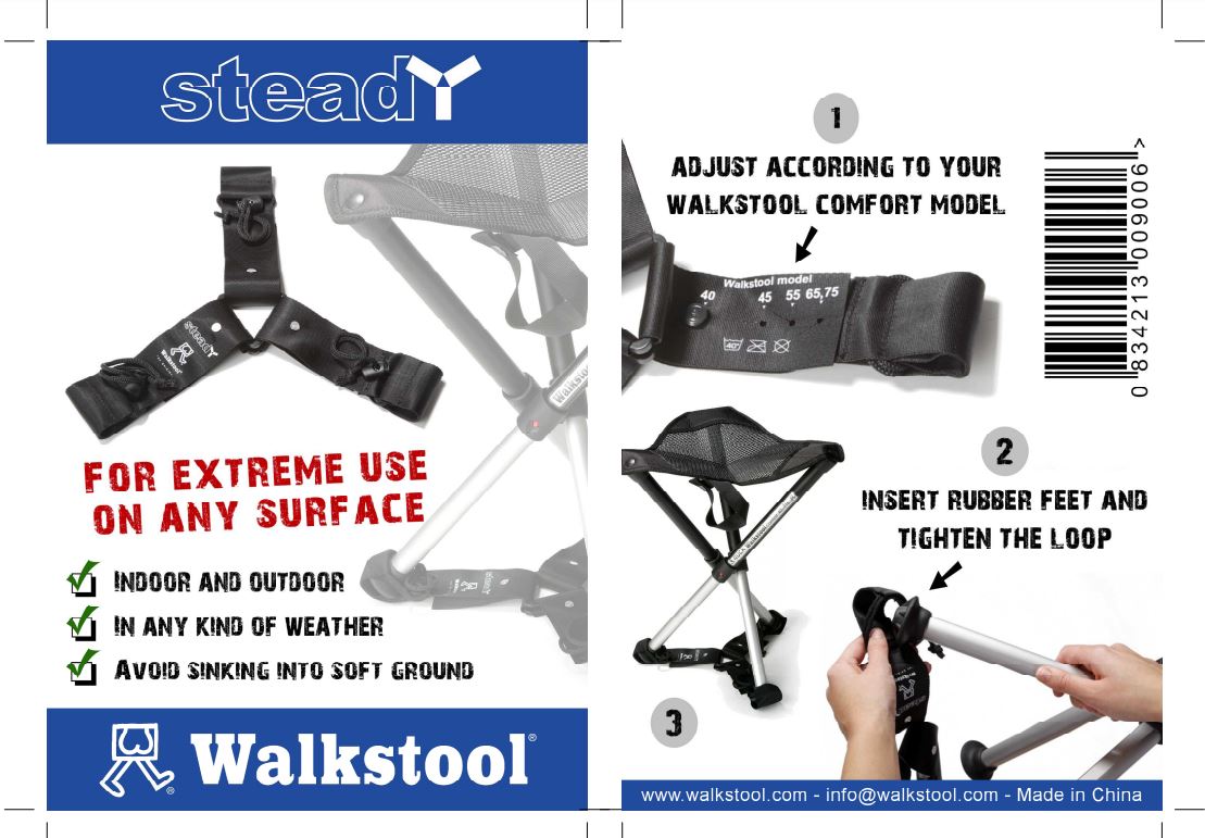

Es ging um das Einsinken- ich beobachte Vögel auf weichen Waldboden oder am Strand. Und ja, wenn die Qualität vorhanden ist, hält das Ausgewählte auch, bei mir seit über fünf Jahren keine Nachkäufe !
Die vorher genutzten Dinge waren nach wenigen Monaten zerschlissen ...
Einfache Rechnung, damals im Laden für 75 Euro abgeholt, keine Folgekosten, sicher im Umgang- ich würde wieder so handeln.

Gegen das Einsinken hilft folgendes:
für ca. 25.00€
für ca. 25.00€
