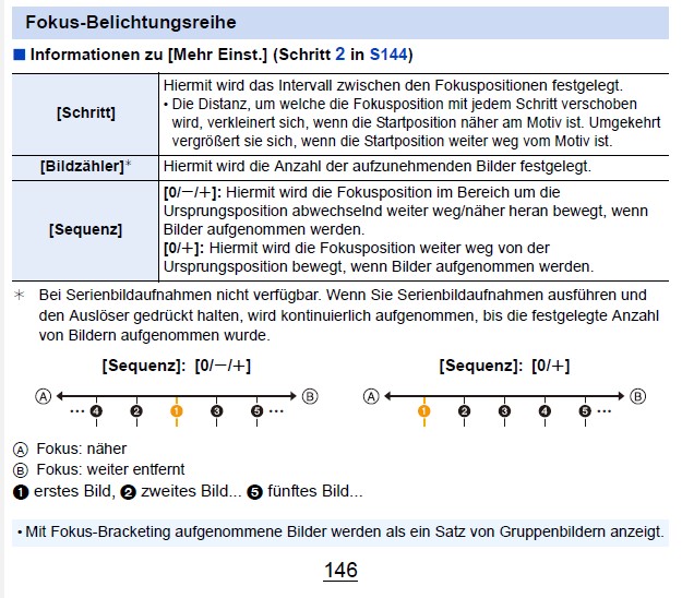

hans_01 hat geschrieben:
Montag 13. April 2026, 13:22
Das Focus-Bracketing endet zwar in der "Ferne" bei 10,8 cm,
läuft aber zu einer näheren "Nähe" als die 9,6 cm.
Meine derzeitige Analyse.
Was hast du beim [Sequenz]-Parameter eingestellt?
Gruß Hans
Hi Hans,
was meinst Du mit Squenz Parameter?
Die 10er Schritte?
Achim
G9 II + G 91 + G 81 + FZ 1000
hans_01
Beiträge: 978
Re: G 91 Stacking bricht ab
Beitrag von hans_01 » Montag 13. April 2026, 19:55
Achim,
siehe dazu unten den Screenshot von der G91-BA.
Damit wird die Position von Bild 1 festgelegt, wo das Bracketing beginnen soll.
Dies dürfte eigentlich der wichtigste Parameter sein.
In diesem Thread wurde dieser Parameter noch nicht erwähnt, wenn ich richtig sehe.
Vielleicht wissen die anderen "Spezialisten" dazu mehr.
Gruß Hans
Achim,
Gruß Hans
Focus Stacking (in Helicon Focus z.B.) funktioniert nur, wenn die Bilder nach Fokusabstand sortiert sind - es geht somit nur 0/+, oder Du sortierst alle Bilder per Hand...
FZ1000ii und G9ii mit PL100-400/4-6.3, OMS90/3.5, L30/2.8, R7.5/2.8, T4/1.8

Beitrag von Achimzwo » Montag 13. April 2026, 22:27
Aaach so,
Sequenz ist natürlich 0/+.
Alles Andere wäre mir zu kompliziert, bzw. mir fehlt das Verständnis dafür.
