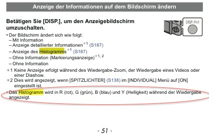

Hmm nun zweifle ich doch etwas, ob das vierte Histogramm mit der Bezeichnung "Y" auch wirklich für yellow also für gelb steht,
die anderen drei sind nämlich farbig, also Rot, Grün und Blau nur das mit "Y" gekennzeichnete ist nicht gelb sondern weiß, ist es vielleicht doch nicht gelb sondern eine Zusammenfassung aller drei obigen Histogramme ???

Y ist normalerweise das Helligkeitssignal. Eine gewichtete Summe aus R, G und B.
Rund, da von konkreten Farbraum abhängig, aber bei Video ist es so: Y = 0.3 R + 0.59 G + 0.11 B.

Nachtrag: Nach langem suchen,konnte ich es endlich in der Bedienungsanleitung finden.
Bildschirmfoto 2012-08-18 um 13.27.33.jpg (47.38 KiB) 3100 mal betrachtet
