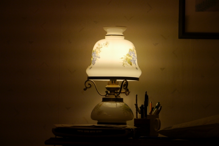

Der elektronische Verschluss bringt bei wenig Licht Streifen in's Bild

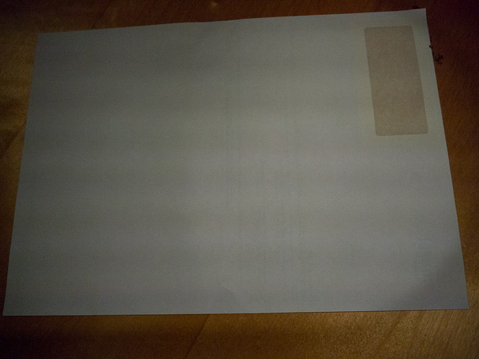

Ich habe den Effekt gerade mal versucht, nachzuvollziehen und zu dem Zweck eine Briefrückseite mit Halogenlicht beleuchtet und dann mit elektronischem Auslöser fotografiert. Das erste Bild mit 1/60 sek, das zweite mit 1/160:
Man sieht, dass der Steifeneffekt bei 1/60 sek, nicht auftritt, jedoch bei 1/160!
Das Bild, das petrav hier: http://www.die-wendlings.de/beispiel.jpg" onclick="window.open(this.href);return false; gepostet hat, ist bei 1/4000 entstanden. Es scheint also, dass sich der Effekt mit Verkürzung der Belichtung zunimmt. Vermutlich ist das auf die bei einer Halogenlampe deutlichen 50Hz Lichtschwankungen zurückzuführen.
Danke petrav und Horka für den Hinweis! Diesen Effekt sollte man kennen, wenn man den elektronischen Verschluss bei Kunstlicht einsetzt.

1/4000 aber in LR Belichtung und WB angepasst: (nicht schön, aber man kann den Effekt sehen)
Ich habe nichts an den Kontrasteinstellungen geändert, so dass die Bilder von daher vergleichbar sind.

Horka hat geschrieben:Der elektronische Verschluss bringt bei wenig Licht Streifen in's Bild
Ich halte die Streifen für eine Interferenz zwischen dem zeilen- oder zeilengruppenweisen
Belichten des elektronischen Verschlusses und der 100 Hz Flimmerfrequenz der Lampen.
Bernhard

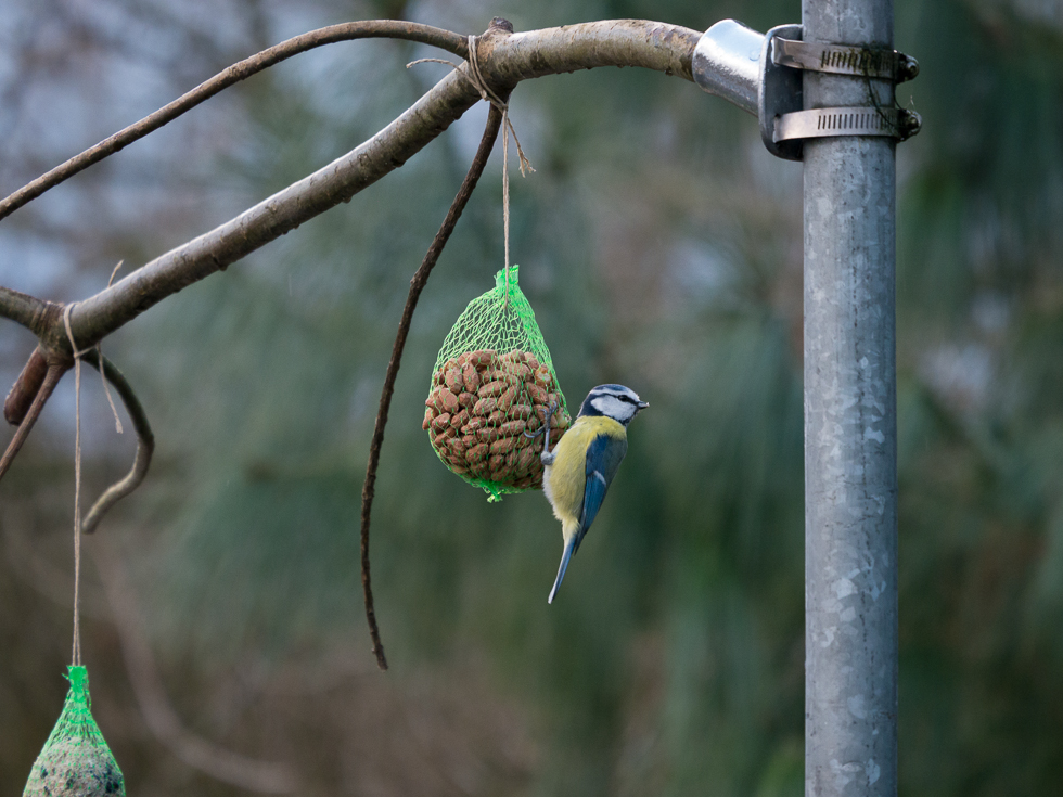

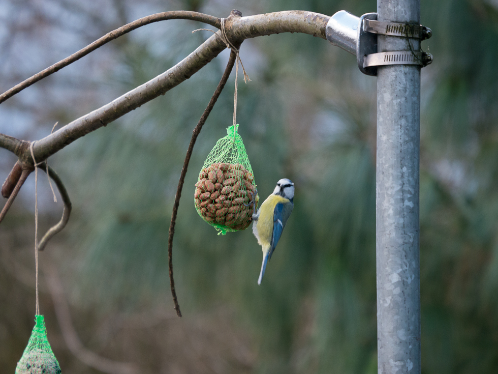

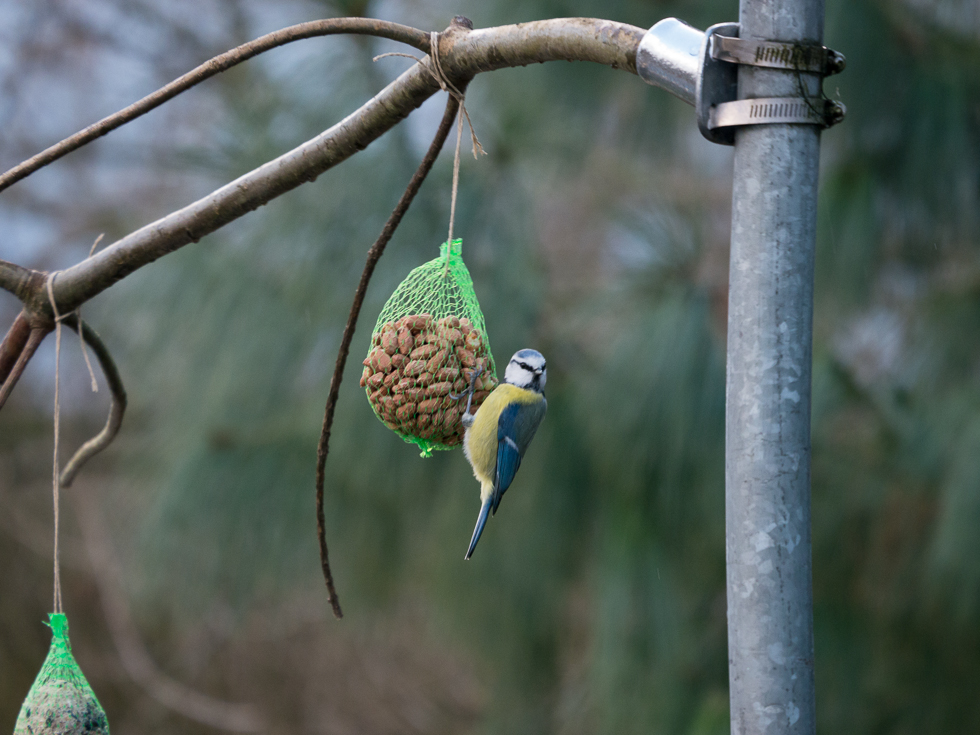

Mit langer Brennweite läßt sie der rolling Shutter Effekt leicht reproduzieren. Es reicht die Verschwenkung des Objektivs, die erst nach Ablauf der eigentlichen Belichtungszeit stattfindet, wenn die Kamera nicht absolut ruhig gehalten wird. (Alle Aufnahmen RAW Standardprozess nicht weiter bearbeitet)
Binärius
Beiträge: 10475
Re: Elektronischer Verschluss der G5
Beitrag von Binärius » Sonntag 30. Dezember 2012, 16:37
Du hast aber einen komischen Baum da. ;)
Der Meise ist das wohl egal... Das Wichtigste... Nüsse!!! :D
