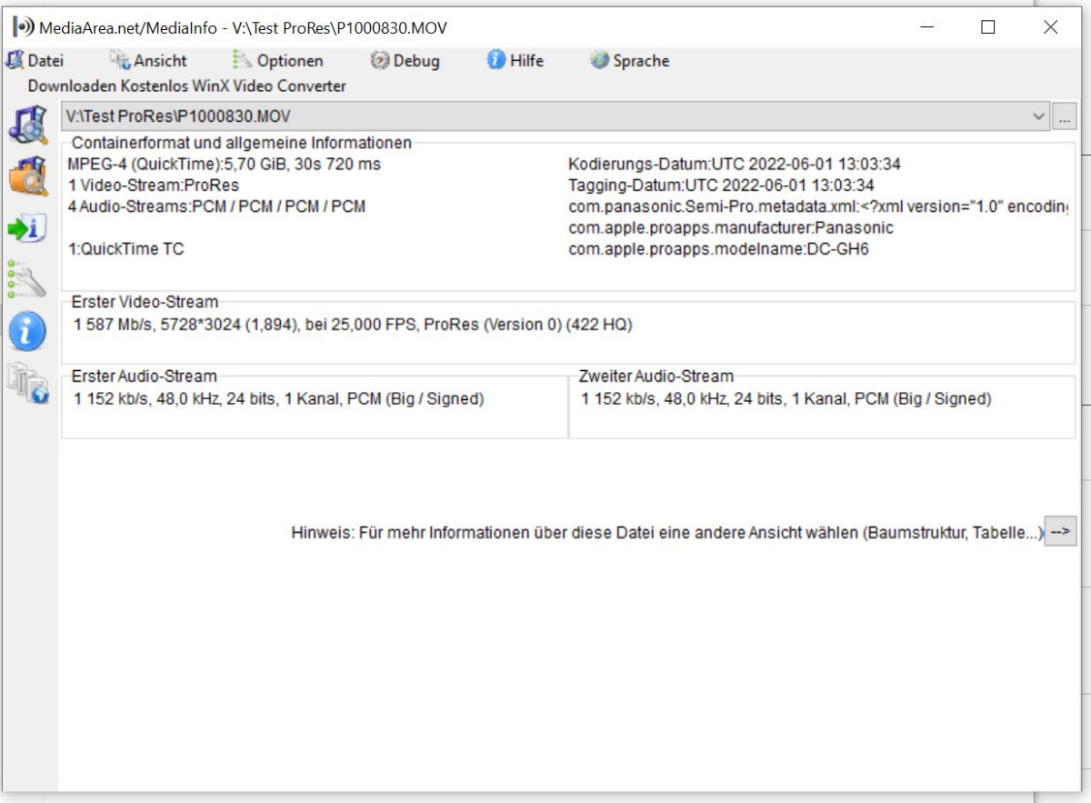

Re: Hier ist sie: die GH6
Hallo Alex,
ich habe ausschließlich diese Karte seit Beginn (Februar 2022) im Einsatz. Meine Videoclips erstelle ich in 4K bzw. 5,7K, 50 P, 10Bit. Probleme habe ich bis heute keine festgestellt. Wie sich die Karte im Dauerbetrieb (Theater- bzw. Konzertaufnahmen) verhält kann ich nicht beurteilen. Für die Aufzeichnung in 8K soll sie allerdings zu langsam sein. Obwohl ich mit der GH5 auch SD Karten von Angelbird im Einsatz habe war ich ursprünglich wegen des niedrigen Preises skeptisch. Inzwischen würde ich die Karte wieder kaufen.
Gruß Norbert
Gruß Norbert
Hallo Thorsten,Thorsten_K hat geschrieben: ↑Freitag 3. Juni 2022, 16:02
gleich vorweg 8k kann die GH6 nichtund bei Apple ProRes macht die Karte auch schlapp.
ich habe kürzlich testweise Aufnahmen in ProRes gemacht. Die Karte hat dabei nicht schlapp gemacht. Allerdings werde ich wegen der riesigen Datenmenge die ProRes erzeugt nicht in diesem Containerformat aufnehmen, obwohl die Qualität hervorragend wäre. Für einen 30 Sekunden Clip 5,7 GiB Daten sind mir dann doch zuviel (siehe Mediainfo im Anhang).
Gruß Norbert
- Unbenannt.JPG (172.26 KiB) 4447 mal betrachtet
Lumix GH6, GH5 (V2.6), GH4 (V2.5), H-ES045 LEICA, LEICA DG-Objektiv H-E08018, H-HS12035E, H-PS45175E, H-ES50200, H-X015, Rode Videomic Pro; Mecablitz 52 AF-1 digital; DMC-TZ10; DMC-TZ101; Gimbal Pilotfly H2 und DJI SC
