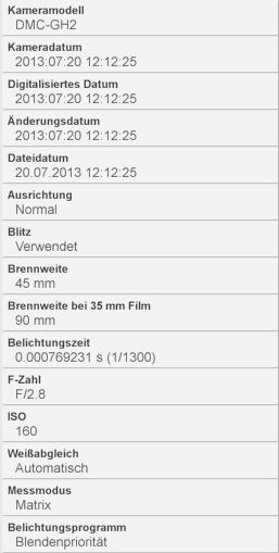

Ich benutze den Olympus FL50 an meiner GH2.
Bei diesem Blitzgerät gibt es einen Modus, mit dem auch bei wesentlich kürzeren Verschlusszeiten geblitzt werden kann.
Handbuch:
<FP TTL AUTO>
• In diesem Modus kann per Super-FP-Kurzzeitsynchronisation auch bei extrem kurzen
Verschlusszeiten der Kamera mit Blitz fotografiert werden.
Das funktioniert super und man kann auch bei Gegenlicht herrlich freistellen, ohne ein "Absaufen" zu befürchten.

FP-Blitzen können alle 36(0)er oder 50(0)er Blitze. Allerdings verliert man je kürzer die Verschlusszeit gewählt wurde, Leistung bzw. Reichweite. Leider ist bei Panasonic/Olympus der Fall, daß bei einer 1/160 oder länger nicht automatisch auf normales Blitzen umgestellt wird. Lässt man also in Blitz in FP, ist auch hier die Reichweite deutlich reduziert.
