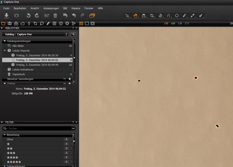

ich habe ebenfalls eine Panasonic Lumix G6 und das Problem der Schwarzen Punkte in Capture One Pro 7/8 bemerkt. Ich habe unten das Bild angehängt und das Problem ist Identisch. Das Problem tritt lediglich in Capture One auf. Im Explorer, Silkypix Studio 3 (was der Kamera beilag), und der Kamera selbst (beim betrachten im Wiedergabemodus mit Zoom). Sind diese Schwarzen Punkte nicht zu erkennen.
Um diese Punkte loszuwerden genügte es bei mir ein Kamera reset auf Werkseinstellungen vorzunehmen. Ich hatte zuvor in den Einstellungen etwas rumgespielt und war danach erstaunt diese Punkte im Capture One zu finden. Wenn ich mit der Kamera im iA (Intelligent Auto) Modus Bilder aufgenommen habe waren niemals diese schwarzen Punkte zu sehen. Es muß also an einer Einstellung liegen die im (semi)Manuellen Modus nur angewendet wird, im iA Modus aber nicht.
Das angehängte Bild ist ein Screenshot aus Capture one von einem Fehlerbehafteten RAW Bild bei 400% Zoom. Ab 100% Zoom sind die Schwarzen Punkte aber schon zu erkennen.

Das sind meiner Ansicht nach Hot - Pixel. Probier mal ob die Anzahl oder Stärke dieser Pixel zunimmt, je länger du belichtest bzw. je höher deine ISO Werte sind. Mach dazu mal ein paar Bilder mit der Verschlusskappe auf dem Objektiv damit alles ringsrum schön dunkel ist und die Pixel gut sichtbar werden. Ruhig mal 10s belichten. Die HOT-Pixel rechnet LR oder ACR automatisch raus. Man sieht sie noch ganz kurz im Vorschaubild von AdobeBridge und ganz plötzlich sind sie weg. Andere RAW Converter machen das evtl. nicht. Hatte exakt das gleiche Problem mal bei meiner Nikon D800. Lösung war, dass ich zu Nikon gefahren bin und diese bei der D800 Die Störpixel entfernt haben. Das ging recht fix via einer Service-Software von Nikon. Nach 5 Minuten bekam ich die Kamera zurück und alles war i.O.

Hotpixel sind helle Pixel im dunklen Bild. Dies sind tote (dunkle) Pixel, die die Kamera und auch ein RAW-Enwickler wie
Camra Raw oder auch DxO Optics entfernen (durch Nachbarpixel ersetzen).
