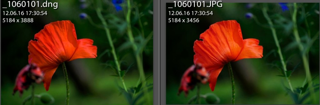

die GX8 ist ja jetzt resettet, also ist normalerweise alles auf Werkseinstellung, ich hab nur wieder Spotmessung eungestellt.
SRGB und Adobe RGB dürfte ja kein Grund für eine plötzliche Änderung sein, ich fotografiere seit ich digital mit Spiegelreflex fotografiere EOS 10 D 2003,
über alle bis hin zum Vollformat mit Adobe RGB und Raw, es gab nie Probleme, auch nicht mit meinen zwei Lumix, die ich über alles schätze.
Auf einmal vor ein paar Tagen dieses blasse Ergebnis, in der Vorschau immer normal, erst wenn der Konverter ins Spiel kommt.

Woifi Rosenheim hat geschrieben:Auf einmal vor ein paar Tagen dieses blasse Ergebnis, in der Vorschau immer normal, erst wenn der Konverter ins Spiel kommt.
Das glaube ich jetzt so nicht, denn bei mir ist das RAW ( .dng ) auch schon in der Windows-Vorschau unterschiedlich. Da wurde noch kein Konverter bemüht.
Eigentlich ist ja nicht das RAW flau, sondern die JPG-Ausgabe aus der Kamera knackig gerechnet !
Hier der Vergleich im Explorer
Vergleich ooc.jpg (29.73 KiB) 4643 mal betrachtet
Valentino
Re: falsche Farben im RAW GX8
Beitrag von Valentino » Freitag 17. Juni 2016, 11:47
emeise hat geschrieben:bei mir ist das RAW ( .dng ) auch schon in der Windows-Vorschau unterschiedlich.
Ich schätze mal dass die Vorschau nicht die RAW Datei interpretiert. Da dürfte es sich um das darin eingelagerte JPG handeln welches zu Vorschaugründen im RAW eingebettet ist. Die Qualität entspricht nicht dem echten Bild.
Beiträge: 28409
Beitrag von Guillaume » Freitag 17. Juni 2016, 12:55
Die Vorschau der Kamera zeigt immer, wenn man z.B. nur raw fotografiert, das eingebettete von der JPG Engine gerechnete JPG. Das ist genauso gerechnet, wie wenn man nur in JPG fotografiert. Dafür gibt es doch die vielen RAW-Konverter von Darktable über DXO bis Lightroom, um aus den RAW-Daten Bilder nach dem eigenen Geschmack des Fotografen zu entwickeln. Das RAW ist somit gar kein Foto oder Bild, sondern nur ein Datenhaufen, den die Konverter sichtbar machen können, damit der Fotograf dann selbst Hand anlegen kann. Wenn ich meine RAW's in LR anschaue, sind die alle flau und regelrecht unschön. Zum Leben erwachen die Bilder erst in der Entwicklung. Was ich dann daraus mache, sei es ein ausgewogenes Bild oder ein quietschebuntes Foto, ist dann auf meinem Mist gewachsen.

nordishbynature hat geschrieben:Mein immerwährender Rat: gleich JPG knipsen
– das geht meist gut, oft besser und immer schneller als die doofe RAW-Bearbeitung!
AHHHHHHHHHRRRRRRRRRGGGGGGGGGGGGGGGG!!!!!!1!111
Ich finde übrigens von beiden Bildern im Eingangsposting das rechte deutlich(!) besser. Auch schon in dieser Auflösung hier im Forum.
Man schaue sich mal die Details der Blüte an. Oder oben rechts den Hintergrund. Das Jpeg ist ein einziger Matsch im Vergleich.
Wenn die Blüte rechts zu blass erscheint, kann man das sehr leicht ändern.
Danke für dieses schöne Beispiel Jpeg versus Raw.

Hallo Woifi,
mit welcher Einstellung öffnest Du die RAW Datei in Camera RAW 9.x ?
Es gibt die Einstellungen:
-Camera Raw-Standards
-Vorherige Konvertierung
-Benutzerdefinierte Einstellungen
Wenn ich Deine RAW Datei mit der Einstellung "Camera Raw-Standards" öffne, erhalte ich das gleiche flaue Bild, welches Du uns gleich am Anfang gezeigt hast.
Ich stelle gleich am Anfang die Parameter "Klarheit", "Dynamik", "Sättigung" und "Kontrast" so ein, dass das Bild die gewünschte Wiedergabe zeigt.
Alle nachfolgenden Bilder einer Aufnahmeserie, werden dann mit "Vorherige Konvertierung" geöffnet und stimmen dann bis auf die Bildhelligkeit zu 95%, da hierbei alle Parametereinstellungen autom. von der letzten Konvertierung übernommen werden.
Viele Grüße Gerhard

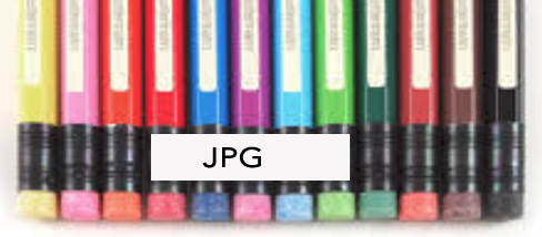

Beitrag von Lenno » Sonntag 8. Juli 2018, 21:14
Hallo Wolfi,
ein Grund könnte sein das du das Farbprofil in der Kamera von sRGB nach Adobe RGB umgestellt hast.
Das wird die Änderung hervorgerufen haben.
Und es wurde schon oft gesagt, es ist unmöglich ein Raw identisch einem JPG zu entwickeln.
Ich vergleiche das immer mit zwei Malkästen, einer hat sehr viele Farben zur Verfügung (RAW)
der andere hat weniger Farben zu Verfügung (JPG)
JPG = 265 Farbabstufungen je Rot, Grün, Blau
Raw = 4096 Farbabstufungen je Rot, Grün, Blau
Bildschirmfoto 2018-07-08 um 22.07.42.jpg (90.34 KiB) 3295 mal betrachtet
Bildschirmfoto 2018-07-08 um 22.07.59.jpg (128.8 KiB) 3295 mal betrachtet
Das bedeutet ein Raw hat Farben zur Verfügung die im JPG nicht existieren. Deshalb kann ein identisches
Farbergebnis nicht erreicht werden.
Das das Raw so flau aussieht, liegt daran das am Raw noch keinerlei Kontrast, Sättigung, Klarheit etc. draufgerechnet wurde.
Dies musst du selber im Raw Konverter tun.
Es sieht dann so oder ähnlich aus.
Bildschirmfoto 2018-07-08 um 22.13.10.jpg (60.82 KiB) 3295 mal betrachtet
Eine andere Frage ist natürlich, was besser gefällt. Gefällt dir das JPG besser, nimm das, das ist völlig in Ordnung.
