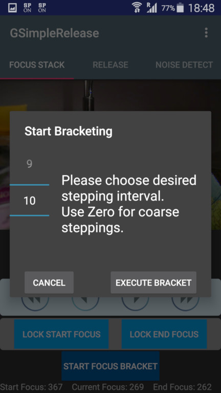

Hallo Holger,
mit meiner FZ1000 funktioniert deine App, aber ich weiß nicht, wie ich es erreichen kann, dass deine App Einzelschritte ausführt.
Bei mir werden maximal 10 Bilder angeboten. Bei einem Unterschied von 300 zwischen nah und fern (Gesamtskala 0-1023) werden z.B. nur 4 Schritte ausgeführt.
Wie kann ich es erreichen, dass deine App mehr Aufnahmen mit kleineren Fokusschritten ausführt.
Danke,
Helmut
Lufthummel
Beiträge: 67
Registriert: Dienstag 19. Juni 2012, 07:09
Re: Focus Bracket / Stacking mit Lumix G
Beitrag von Lufthummel » Freitag 11. Dezember 2015, 11:20
Hi Helmut, welche Schrittweite hast du im Stacking Dialog eingestellt?
Wenn du den Fokus mit den Buttons verstellt zeigt dir "Current Fokus" immer den aktuellen Wert an. Das gibt dir einen Hinweis wie viele Bilder gemacht werden können. Da ich keine FZ habe kenne ich da leider nicht die möglichen Werte.
HJarausch
Beiträge: 536
Registriert: Montag 31. August 2015, 09:19
Beitrag von HJarausch » Freitag 11. Dezember 2015, 19:31
Lufthummel hat geschrieben:Hi Helmut, welche Schrittweite hast du im Stacking Dialog eingestellt?
Hallo Holger,
Wenn ich die kleinen Fokuschritte mache, so ändert sich der current focus jeweils um 6.
Mit einem Nahfokus von 367 und einem Fernfokus von 262 und der Einstellung 10 im Fokusmenu macht die Kamera nur 3 Aufnahmen.
Was bedeutet die Einstellung "10" ?
Sind es 10 Schritte - scheint nicht so.
Sind es Schritte mit Inkrement 10 - dies scheint auch nicht der Fall, denn dann müssten (367-262)/10 - also 10 Bilder gemacht werden.
Ich habe die aktuelle Version, die auf Google Play ist, installiert.
Was habe ich übersehen oder missverstanden?
Danke,
Helmut
Stacking Menu
HJarausch
Beiträge: 536
Beitrag von HJarausch » Samstag 12. Dezember 2015, 16:19
HJarausch hat geschrieben:
Hallo Holger,
Danke,
Helmut
Nach einigem Experimentieren bin ich überzeugt, dass die Schrittweite (hier 10) die Anzahl der kleinstmöglichen Schritte ist, die meine FZ1000 kann.
Also, bei mir waren das 6 Einheiten bei einem kleinsten Schritt. Die Einstellung 10 bedeutet wohl, dass zwischen zwei Aufnahmen 10*6 Einheiten liegen.
Ich habe es jetzt mit der Einstellung 1 versucht - damit hat die Kamera (bei etwas anderer Einstellung des Nah- und Fernpunktes) 50 Bilder gemacht.

Lufthummel
Beiträge: 67
Beitrag von Lufthummel » Mittwoch 16. Dezember 2015, 16:06
Hi,
also 1 bedeutet dass die kleinste möglich Schrittweite gewählt wird welche das Objektiv kann (beim Oly Macro ist das z.B. 1 bei einer Focus-Range von 0-1023, beim 14-140 z.B 7). 10 bdeutet dass nur nach jedem 10. Schritt ein Bild gemacht wird.
Die Stellung 0 ist eine Sonderstellung, hier wird das Objektiv über die Grobfokussierung angesteuert, die Schrittweite liegt da meist so um die 20-30.
Hoffe das erklärt das Verhalten.
gruß
Holger
