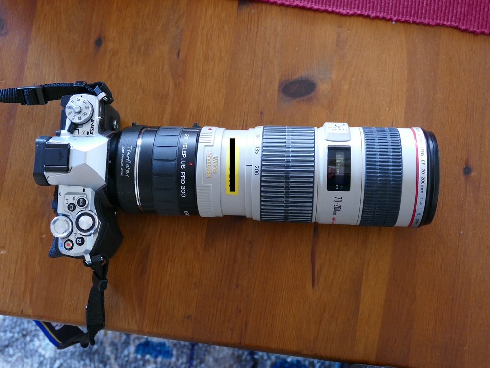

Heute gab's leider wieder eine Enttäuschung.
Während die Olympus M5 mark II die Kombi - Adapter [ Canon EF EFs <> mFT ] , Objektiv Canon 70-200mm USM IS 4.0, überhaupt keine Probleme zeigt, kann die G9 überhaupt nicht damit umgehen.
Brennweiten Regelung, Fokus Adjust, Blenden Einstellung, AF-MF Umschaltung und Stabilisator on/off ist an der Oly M5M2 vollständig OK, auch in der Display Anzeige und in den Bilder exifs. Sogar mit dem zusätzlichem Kenko X2 Telekonverter (Bild) spielt diese Kombination einwandfrei:
Die G9 indes kann nur kurz mal, aber nur bei 70mm und natürlich ohne den Konverter, ein Sucher/Display Bild zeigen, fokussiert auch mal im AF und löst aus.
Sobald die Brennweite verstellt wird das Display/Sucher dunkel. Kommt dann meistens auch nicht mehr zurück. Kamera muss neu gestartet werden.
Dann zeigt sich das gleiche Spielchen. Wackel-, Kontaktprobleme schließe ich aus, weil es zuverlässig schlecht ist.
Praktisch wird das Objektiv nicht erkannt, anerkannt. Die Funktionen sind nicht zu gebrauchen.
Tja, die verstehen sich nicht die Zwei, da ist die Oly einfacher gestrickt und gehört deshalb noch lange nicht zum alten Eisen :mrgreen:

Hallo Dieter, ich hatte mir für meine Lumix G9 auch erst den Viltrox Adapter gekauft, um mein Canon 400mm L F5.6 an der G9 zu nutzen.
Manchmal hatte ich auch deine beschriebenen Probleme.
Da ich mir auch den neuen Kenko 2x Teleplus Hd gekauft habe und der Vilrox Adapter dann statt F11 statt F1 angezeigt hat, habe mir dann auch den metabones Adapter gekauft und der funktioniert schon besser.
Trotzdem ist der AF recht langsam und mit 2x Konverter auch unbrauchbar.
Vermutlich ist eine Olympus M1 II / III dann (wegen Phasen AF) besser.
Liebe Grüße, Mathias

danke für deine Erfahrungen. Ich muss aber darauf hinweisen, die Unbrauchbarkeit ist ohne Konverter schon gegeben, - zu dem Betrieb mit Konverter bin ich gar nicht gekommen.
Mich wundert nicht so sehr, dass es mit der G9 nicht klappt, eher dass die Oly M5M2 so gut damit zurecht kommt, als wär's ein natives Olypmus Objektiv.

Hallo Dieter, ich denke ein metabones Adapter würde besser funktionieren.
