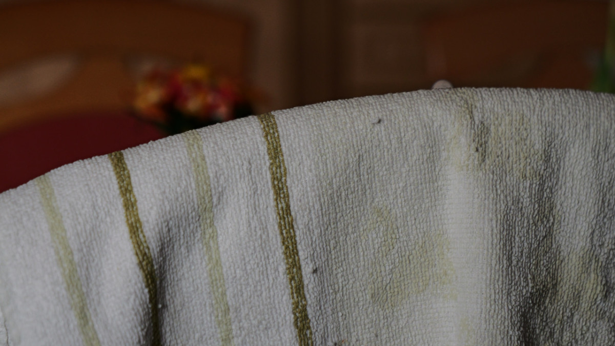

Hallo und danke für Dein Feedback. Ich habe heute nochmal bei hellem Licht ein wenig ausprobiert. Im Videomodus ist alles super. Aber Im Fotomodus wird nicht autromatisch scharf gestellt, wenn ich z.B. auf ein im vordergrundbefindliches Objekt (z.B. Handtuch) bis auf 60mm ranzoome und dan langsam nach oben schwenke, um den Hintergrund zu fokussieren, dann passiert einfach nichts. Der Hintergrund bleibt unscharf. Erst durch Drücken des Auslösers wird scharf gestellt. Entweder bin ich jetzt ganz bekloppt, oder war das immer schon so? Ich meine: "Nein!". Habe zu meinem Beispiel mal die beiden Bilder (Vordergrund Handtuch>langsamer Schwenk hoch aufHintergrund Wohnwand) angehangen.
Ist das bei Dir auch so, oder wird automatisch nach dem Schenk der Hintergrund scharf Gestellt?
Es kommt auch immer darauf an, welche Motiv Verfolgung ausgewählt wird. Und hier vermute ich auch den Übeltäter. Denn sitzt meine Frau im Hintergrund, will der AF immer das Gesicht meiner Frau scharf stellen (gelber Rahmen ums Gesicht wird angezeigt) und das Objekt im Vordergund kann nicht scharf gestellt werden, bzw es wird nicht automatisch scharf gestellt.
Es gab da mal eine Einstellung, glaube das war aber noch bei der GH5, da konnte man eine Priorität einstellen, ob eher der Vordergrund oder der Hintergrund priorisiert werden soll. Kann das aber auf der GH7 nicht finden.
Könntest Du mir mal bitte, zumindest im Groben, Deine Fokus Einstellungen mitteilen?
Schönen Sonntag noch.

Ich habe ja keine GH7, sondern die G9II, aber im Fotomodus wird bei mir immer nur dann fokussiert, wenn ich den Auslöser halb drücke .... Bei AF-S einmal und bei AF-C kontinuierlich (solange ich halb drücke). So erwarte ich das auch und so kenne ich es von jeder Lumix im Foto-Modus.
Ich glaub man kann die Kamera über irgendwelche Einstellungen in den Tiefen des Menüs dazu bringen, dass sie auch bei Foto komplett kontinuierlich fokussiert, das will ich aber gar nicht (frisst unnötig Akku, wenn dauernd rumfokussiert wird und außerdem ist das für meine Wildlife-Anwendung ggf. auch eher hinderlich, wenn z.B. der Fokus im Wald steht und ich aber das Tier "nicht im Wald" anvisiere).

Ah, jetzt kommen wir der Sache näher
Seit dem Update gibt es wohl eine Funktion Quick AF mit der man dieses kontinuierliche Fokussieren im Foto Modus aktivieren und deaktivieren kann. Oder gab es das schon? Vielleicht war das vorher immer aktiv?
Das müsste auf jeden Fall das sein, was Du suchst.
Hier ab ca. 11:30:
https://youtu.be/D7JDqdq4YpM?si=03uClWLkhWFc3AIl
Das einzige was für mich aktuell anders bleibt ist, dass beim Videofokus keine Fokuspunkte mehr angezeigt werden. Wer weiß, ob das Absicht oder ein Bug ist …
Das löst sich für mich aber ganz einfach, in dem ich Peaking auch für AF aktiviert habe. Das funktioniert für mich für Video sowieso besser, da man die ganze Schärfeebene erkennen kann.

Sooo, der Fehler, bzw ein Denkfehler meinerseits, war das "Problem". AF-C war der wichtige Hinweis. Ich habe bei AF-C außer acht gelassen, dass man den Auslöser dauerhaft halbgedrückt halten muss. Sagte ja, bin bekloppt
Fazit, es ist alles okay. Danke auch für den Tipp mit Peaking. Wusste ich gar nicht. Funktioniert aber nur in AF-S. Ist aber okay. Ein Hinweis meinerseits,...Quick-AF gibt es schon länger. Ist somit nicht neu und bei mir immer schon aktiviert.
Danke, danke für Eure Hilfe. Wünsche noch einen schönen Restsonntag.
