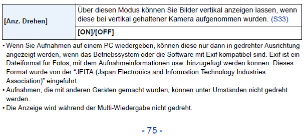

Hi,
ich hab ein Problem seit ich meine G5 habe - vielleicht kann mir hier jemand den entscheidenden Tip geben.
Es geht um das Erkennen von Hochformat-Fotos durch mein IPad.
Vorgehen:
Ich mache Hochformat-Fotos mit der G5 (jpg), kopiere dann die Fotos auf meinen PC, drehe dort mit AC/DC die Fotos auf Hochkant und lade sie dann auf das IPAD. Das Problem: Das IPAD erkennt nicht, dass die Fotos im Hochformat sind, obwohl sie auf dem PC im Hochformat abgelegt sind.
Nun wird jeder natürlich sofort sagen, dass das ein IPad-Problem ist.
ABER: Wenn ich den selben Prozess mit der GF3 oder mit der G2 mache gibts das Problem nicht. Nur mit Fotos von der G5 gibts das Problem.
Meine Vermutung: Es gibt irgend ein JPG-Tag in das die G5 etwas schreibt, was die GF3 und die G2 nicht macht. Und das IPad ließt dieses Tag aus und ignoriert, dass das Pic gedreht wurde.
Kennt sich damit jemand aus?
Merci!
veo
Beiträge: 6393
Wohnort: Kurz vor Dänemark
Re: G5: Einstellungen für Hoch/Querformat
Beitrag von veo » Dienstag 16. Oktober 2012, 20:27
Vielleicht hilft dies weiter (Menue Setup):
