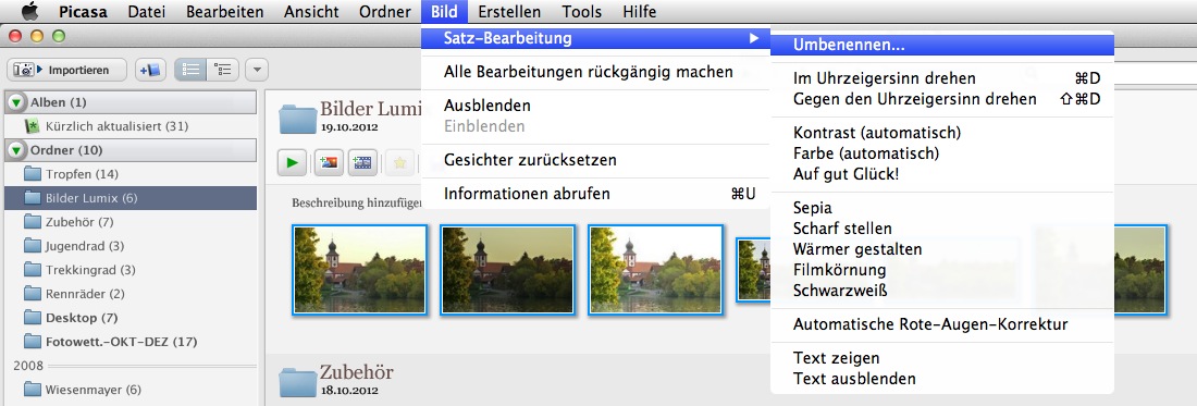

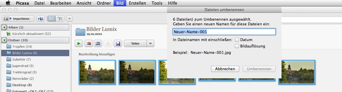

Panasonic vergibt leider selber die Namen, und man kann sie leider nicht innerhalb der Kamera umbenennen, in Picasa kannst du eine Stapelbearbeitung machen und viele Dateien auf einmal ändern.
Dazu mußt du alle markieren die du unbenennen möchtest. Dann oben im Menü auf Bild -> Satz-Bearbeitung -> Umbenennen
Bildschirmfoto 2012-10-30 um 17.47.47.jpg (108.84 KiB) 5630 mal betrachtet

aber dann habe ich aber keine fortlaufenden nummern mehr? beginnt doch immer mit 1. oder habe ich da was falsch gemacht? oder mich hinterdacht?

Hast recht Eberhard, das war gerade bei mir nur zufällig mit den fortlaufenden Nummern, er macht das tatsächlich nicht, wenn schon irgendwelche Nummern vorhanden sind.
Das ist ja schwach.
