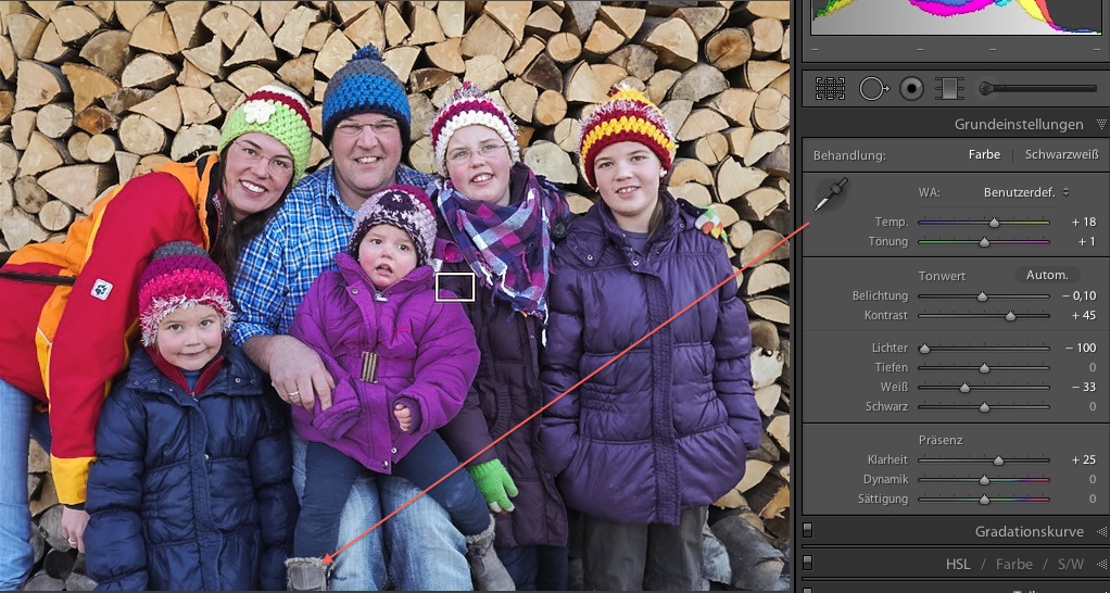

von Lenno
Hallo Eisbär, Aperture habe ich leider nicht, ich habe dir hier mal die Schritte in Lightroom aufgezeichnet, in Aperture hat es ja ähnliche Regler, nur die Werte sind wahrscheinlich etwas anders. Aber vielleicht hilft es schonmal zu wissen an welchen Schrauben du drehen mußt.
Als erstes habe ich mal einen Weißabgleich mit der Pipette auf die Graue Stelle am Schuh gemacht, dann siehe Einstellungen Regler.
Bildschirmfoto 2013-01-14 um 09.52.56.jpg (236.29 KiB) 2799 mal betrachtet
Dann habe ich im Farbton Lila und im Rot, Sättigung und Luminanz reduziert, damit diese nicht so sehr leuchten.
Bei der kleinen mit der magentafarbenen Jacke, da hab ich dann noch mit der Pipette extra Sättigung, Luminanz und Farbton angepasst.

Zum Schluss noch etwas Schärfe, fertig.

super! Ganz herzlichen Dank für Deine detaillierte Hilfe!
