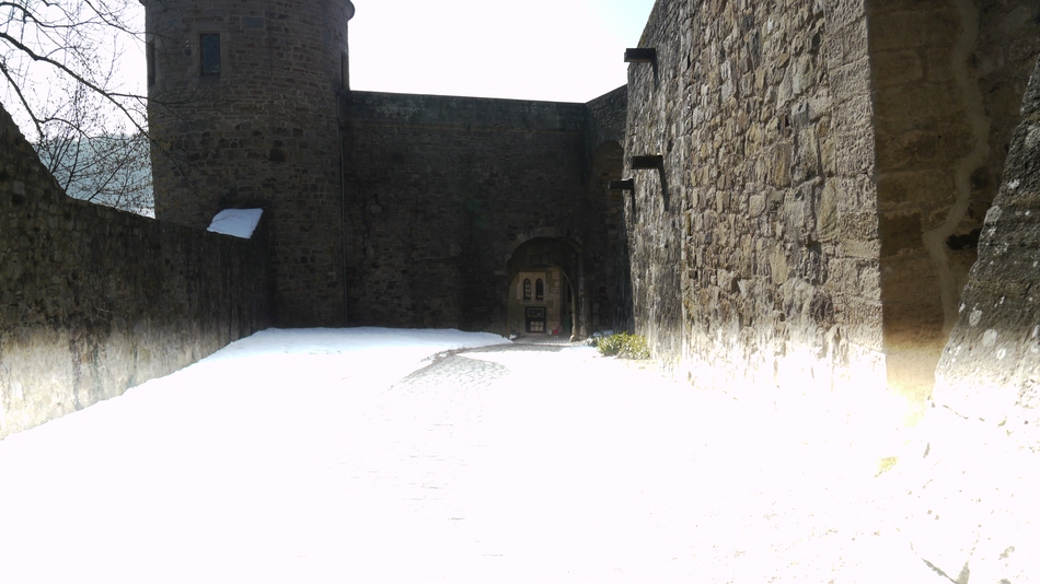

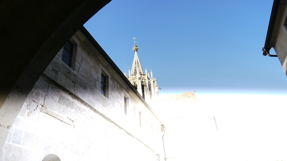

ich habe ein Problem.
Meine GH1 hat von jetzt auf nachher seltsame Bilder gemacht. Und zwar habe ich in jedem Bild (egal in welchem Programm ich fotografiere) immer das untere Viertel total überblendet. Leider schwer zu erklären, aber schaut euch einfach die Bilder an die ich beigefügt habe.
Ich hoffe, ihr könnt mir weiterhelfen !!!!
Vielen Dank im Voraus
Pitnic

Für mich sieht das so aus als ob da irgendwo Lichteinfall auf den Sensor kommt,
das Objektiv projiziert ja ein auf den Kopf stehendes Bild, das heißt das was da unten
auf dem Bild hell ist, kommt irgendwo von oben rein.
Ist dir mal die Kamera runtergefallen? Das da irgendwo von oben Licht eindringen kann,
vielleicht am Bajonett?

Nein mir ist die Kamera nicht runtergefallen, habe heute auch ganz normale Bilder schon geschossen... und plötzlich waren alle so.

Ein so gerader Streifen sieht nicht nach Lichteinfall vom Objektiv her aus. Kannst Du die unterschiedliche Breite provozieren, z. B. mit verschiedenen Blenden oder Zeiten? Wie sieht es aus, wenn Du das Bild total unterbelichtest, im dunklen Zimmer fotografierst oder mit Objektivdeckel?

Für mich sieht das aus, als ob der Sensor einen "Treffer" hätte.
