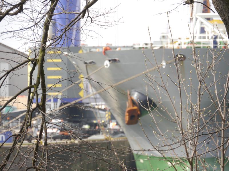

Moin G-meinde,
das mit den Rahmen habe ich verstanden.

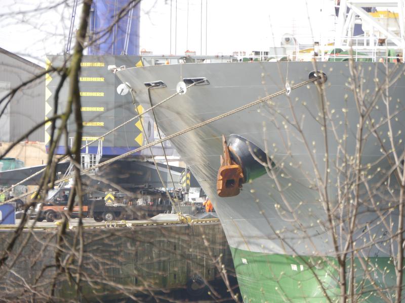

Nun habe ich ein weiteres Problem mit der Fokusierung (siehe Bilder). Die Einstellungen der G5 stehen auf AFS, Direktfokus ON, Meßmethode Spot.
Die Kamera stellt bei gleicher Brennweite auf den Bug scharf und bei nochmaligem Versuch wieder auf die Äste.
Objektiv ist 14-140.
Harry

Beitrag von Lenno » Mittwoch 17. April 2013, 19:22
Welche Af Rahmen hast du eingestellt? Immer noch den 23-Feld-AF?
Hier eignet sich besser der Einzel-AF Rahmen und diesen auf der kleinsten Größe,
dann kannst du schön durch die Äste hindurchfotografieren. (Wenn nicht zufällig ein Ast auf dem kleinen AF Feld sitzt,
wenn doch, schwenke die Kamera etwas weg vom Ast auf den Bug des Schiffes, halte den Auslöser halb gedrückt, und
schwenke die Kamera wieder zurück in den Bildausschnitt den du haben möchtest, und mache dein Foto)

Beitrag von ahinterl » Donnerstag 18. April 2013, 08:12
Ich persönlich bin dazu übergegangen, den Autofokus nur mehr dann zu verwenden, wenn ich gezwungen bin, rasch fokussieren zu müssen. Ansonsten ist bei mir der manuelle Fokus im Einsatz. Genauso ist Modus M aktiv. Die Automatiken sind mir im Lauf der Zeit immer mehr auf die Nerven gegangen, manuell habe ich die Kontrolle, die ich brauche. Außerdem ist das Kameraverhalten besser voraussagbar für mich. Seitdem ich im "rein manuellen Modus" fotografiere produziere ich viel weniger Ausschuss :)...

Beitrag von UlrichH » Donnerstag 18. April 2013, 14:40
Ich würde auch den Direktfocus ausschalten.
