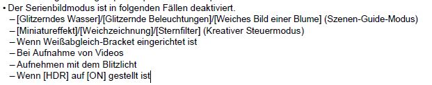

Hast Du kontrolliert, ob eine dieser Einstellungen aktiviert ist?
Seite 90

Vielen Dank für die Tips, leider habe ich die alle schon ausprobiert da ich mich mit dem Problem seid einigen Wochen rumärger.
