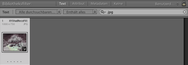

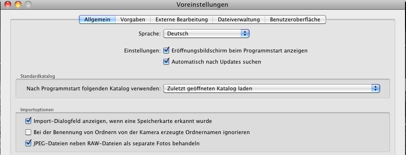

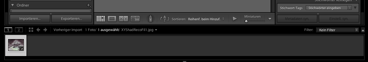

Das ist richtig Paul, sie werden nur auf JPG angewandt, in Lightroom muss man unter Voreinstellungen das Häckchen setzen, JPG neben Raw Dateien als Extra Datei behandeln. Dann hat man immer das JPG und das Raw, einen Extra Ordner braucht man dafür nicht anlegen, viel schneller geht es sich einen Filter zu speichern der nur die JPG Dateien bzw. nur die Raw Dateien anzeigt, und bei deaktivieren des Filters wieder beides. Denn die Dateien gehören ja zusammen also in ein Ordner, viele Ordner machen eine lange Ordnerstruktur und viel übersichtlicher wird es dadurch nicht, schneller geht es mit Filter.

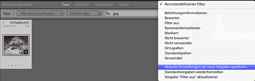

Diesen kann man sich einstellen indem man mit der <> Taste den Bibiliotheksfilter aufruft, dort unter dem Reiter "Text" die Endung ".JPG" eingibt, und dies als neue Vorgabe abspeichert. Nun könnt ihr in Zukunft immer ganz schnell auf JPG, Tif, Raw oder was auch immer ihr abgespeichert habt, schnell zugreifen.
Bildschirmfoto 2013-09-05 um 10.22.56.png (25.48 KiB) 2835 mal betrachtet
Bildschirmfoto 2013-09-05 um 10.22.39.png (52.76 KiB) 2835 mal betrachtet

Re: Sternfilter Lightroom
Beitrag von Lenno » Donnerstag 5. September 2013, 11:20
Ja genau, einfach bei Importoptionen das Häckchen setzen und schon sieht man JPG und Raw.
Bildschirmfoto 2013-09-05 um 12.07.47.png (48.83 KiB) 2807 mal betrachtet
Gegen Ordnerstrukturen ist zwar nichts einzuwenden, ich persönlich finde es jedoch praktischer die Dateien beisammenzulassen die auch zusammengehören. Das habe ich gerne alles im gleichen Ordner. Ich arbeite dann lieber mit dem Bibliotheksfilter, dazu ist er auch da, und lass mir dann eben auf Wunsch die Dinge anzeigen, die ich angezeigt haben möchte, ohne das ich lang den richtigen Ordner suchen muss.

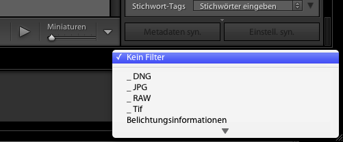

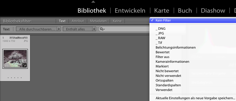

Das tolle ist, was man oben im Bibliotheksfilter gespeichert hat,
taucht das dann unten im Filter über dem Filmstreifen des Schaukastens auch wieder auf, und ist somit Modulübergreifend einsetzbar.
so kann man ganz schnell und toll in seiner Bildersammlung navigieren, ohne jedesmal eine andere Ordnerstruktur öffnen zu müssen.
Ein Tipp: bei der Vergabe des Namens zum abspeichern, macht einen Unterstrich davor, dann habt ihr die Sachen ganz oben in der Liste.

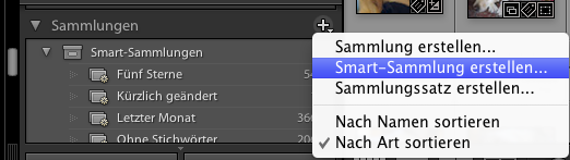

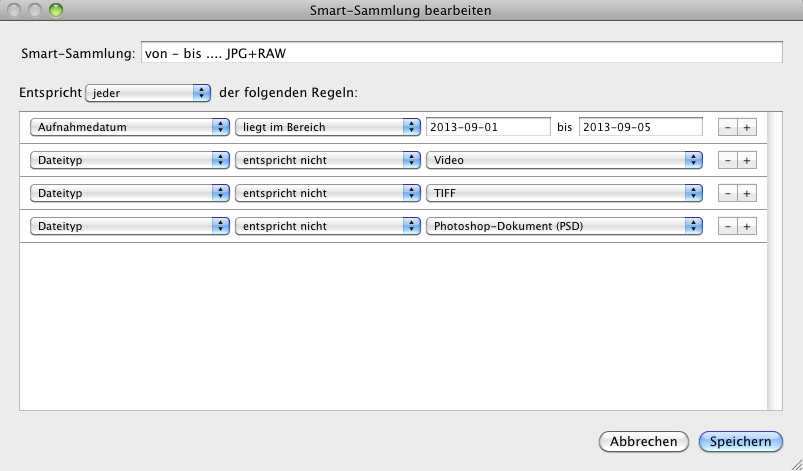

Eine andere sehr feine Möglichkeit, seine Bilder in einer Bestimmten Ordnung angezeigt zu bekommen,
geschieht mit der Smart-Sammlung.
Angenommen ich habe einen Urlaubsordner, dieser ist gefüllt mit Raw, JPG, bearbeiteten Tif's und Filmen,
ich möchte aber nur die Raw+JPG'S anzeigen lassen, noch dazu die Bilder nicht vom ganzen Urlaub, sondern von bis.
Dann mache ich das so:
Dadurch das ich nun genau festgelegt habe, den Zeitraum, der Ausschluss bestimmter Dateitypen, zeigt es mir nur noch an was übrig bleibt,
das tolle ist, der Smartfilter durchsucht alle Fotos, das heißt ich muss nicht umständlich vorher den Ordner suchen wo diese Bilder drin sind.
Man kann jederzeit die Suchkriterien ändern, indem man einen Doppelklick auf diesen Smartordner macht. Kann ihn also so als Filter gebrauchen.
