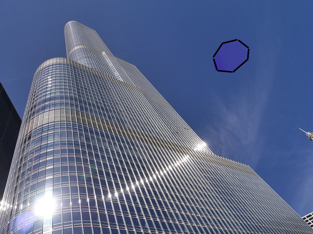

Bei der Durchsicht meiner Fotos vom Wochenende in Chicago habe ich einen Riesenschreck bekommen. Auf einem der ersten Fotos ziert ein fetter dunkelblauer Fleck den ohnehin schon strahlend blauen Himmel. So wie ein Fettfleck, der den Farbeindruck intensiviert. Prima dachte ich, irgendein Tatscher auf der Linse, und jetzt sind alle Fotos versaut. War aber nicht so, alle Fotos unmittelbar davor und danach sind in Ordnung, und die übrigen auch.
Mein zweiter Gedanke daß es sich evtl. um einen Gegenlichtreflex handeln könnte.
Wobei alles was ich diesbezüglich kenne und gesehen habe helle, milchige Flecken sind. Also auch nicht?
Hat jemand ein Idee was das sein könnte?

Ich glaube nicht, dass dies ein Lensflare ist. Lensflares sind auf diesem Bild ganz unten links zu sehen, direkt neben dem stark reflektierenden Fenster dieses wunderschönen Wolkenkratzers. Meist findet man zu Lensflares ja auch die passende Lichtquelle auf dem Bild, aber hier finde ich nichts, was diesen Fleck erklären könnte.
Vielleicht schwebte da zufällig irgendein Fussel vor Deiner Linse rum?

Fingerabdruck auf der Linse
Lach, dürfte es eigentlich nicht sein (würde sich dann wohl anders deutlich machen, denke ich) , auf dem Foto sieht er aber wie einer aus
PS: Hübsches Bild, wenn du die Spitze rechts noch wegstempelst... !

An Fingerabdruck hatte ich auch gleich gedacht, es war aber keiner zu erkennen. Außerdem müßte sich ein solcher ja auch in irgendeiner Form bei den Folgeaufnahmen bemerkbar machen, was nicht der Fall ist.
Dank der guten Retusche-Funktionen in Adobe & Co ist das Bild ja nicht ruiniert. Den Fleck bringe ich genauso gut weg wie die Spitze rechts und ggf. den Schatten links.
Wen es interessiert: das Gebäude ist der Trump-Tower, ein relativer neuer (2009) Teil der Chicago Skyline.
Ach ja, was mir noch aufgefallen ist: während es bei der G3 noch relativ einfach war mit Lightroom Bilder zu entwickeln die von der BQ mind. so gut wie die ooc-JPGs sind tut man sich bei der G6 schon deutlich schwerer. Insbesondere wenn die die Bilder bei guten Lichtverhältnissen aufgenommen sind. Und da hätte ich es an diesem Tag in Chicago kaum besser treffen können.

Nein, ein Fingerabdruck (auf der Linse zumindest) ist es ganz gewiss nicht, der würde sich als Weichzeichner bemerkbar machen.
Selbst einen großen Kratzer auf der Linse siehst du ja nicht als Kratzer auf dem Foto, wenn überhaupt.
Das Problem liegt wohl ehr am/beim/aufm Sensor (Staubkorn??)
Aber ich hatte auch schon mal unerklärliche Flecken auf den Fotos

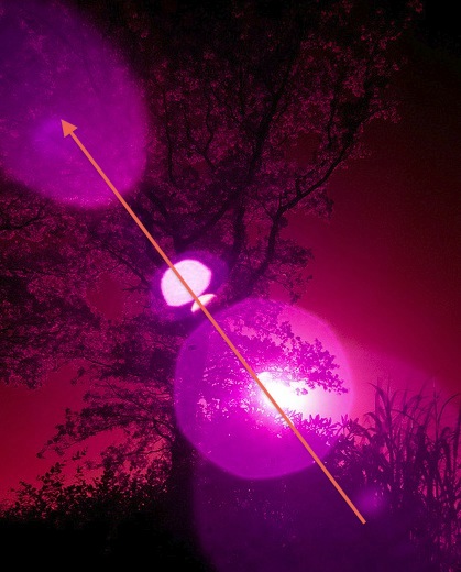

Und warum sollte das kein Lensflare sein.
Hier ein Beispiel mit 14mm Weitwinkel und IR Filter drauf, dann gibt es solch einen Effekt.
Wenn er beschreibt das alle vor und nachfolgenden Bilder nicht diesen Fleck haben. Dann ist es eindeutig ein Lens Flare
durch die helle Sonne links unten die sich da spiegelt.

yo, das sieht dann doch mal eindeutig nach lens flares aus
Und typisch Lenno: Zaubert mal schnell ein Infrarot-Foto aus dem Hut um das bestmöglichst deutlich zu machen
edit: Ganz begriffen habe ich das immer noch nicht, aber das Phänomen habe ich auch gehabt. Es ist doch gar keine Sonne (bzw andere unmittelbare Lichtquelle) auf dem Foto zu sehen. Wo spiegelt sie sich denn dann im Himmel? In einem Flugzeug? Oder sind diese Flecken einfach so da? Ach ich muss wohl mal wieder was nachlesen gehen...

Hallo Karsten,capricorn hat geschrieben:Bei der Durchsicht meiner Fotos vom Wochenende in Chicago habe ich einen Riesenschreck bekommen. Auf einem der ersten Fotos ziert ein fetter dunkelblauer Fleck den ohnehin schon strahlend blauen Himmel. So wie ein Fettfleck, der den Farbeindruck intensiviert. Prima dachte ich, irgendein Tatscher auf der Linse, und jetzt sind alle Fotos versaut. War aber nicht so, alle Fotos unmittelbar davor und danach sind in Ordnung, und die übrigen auch.
ich denke schon, dass es sich um einen lensflare handelt. Man kann deutlich die Blendenlamellen erkennen.
Lens flares müssen auch nicht unbedingt hell oder milchig aussehen. Auch die Lichtquelle muss sich nicht unbedingt im Bild befinden.
Ihr farblicher Charakter ist aus der Transmissionskurve zu erklären und abhängig von der Objektivkontruktion (Linsen/Gruppen), der Vergütung und dem Grad der Abblendung.
In den meisten Fällen, die ich kenne nimmt die Stärke der Farbe mit dem Schließen der Blende zu.
Welches Objektiv hast Du denn verwendet? Daraus könnte ich eventuell weitere Schlüsse ziehen.

ich staune immer wieder über Deinen scharfen Blick. Ich erkenne nicht mal im Ansatz Blendenlamellen
Das Foto ist mit dem 14-140 F3.5-5.6 entstanden.

Dachte ich mir doch. Das Objektiv hat sieben Lamellen, die ich auch auf dem Bild erkenne. Also ist es eindeutig ein lens flare. Ich habe mal versucht die Lamellen einzuzeichne.capricorn hat geschrieben:Das Foto ist mit dem 14-140 F3.5-5.6 entstanden.
Für Reise und wenn man keine Möglichkeit zum wechseln hat ist das Objektiv sehr gut. Mit der Zeit kennt man seine Schokoladenseiten und auch weniger gute Eigenschaften und kann es dann entsprechend einsetzen. In jedem Fall ein sehr gutes Superzoom.

Solche Lens Flares liegen auf einer Achse. Wäre der Fleck woanders gewesen, hätte es ein Fleck oder anderes sein können.

Das mit der Achse hatte ich auch mal versucht, nur schien mir das nicht zu passen (hab allerdings nur ein Lineal am Monitor angelegt). Da hat David mit seinen Pfeilen mehr Erfolg gehabt.
Aber dass dann der Andreas kommt und uns hier zeigt, dass man da die Lamellen sehen kann...wow!
