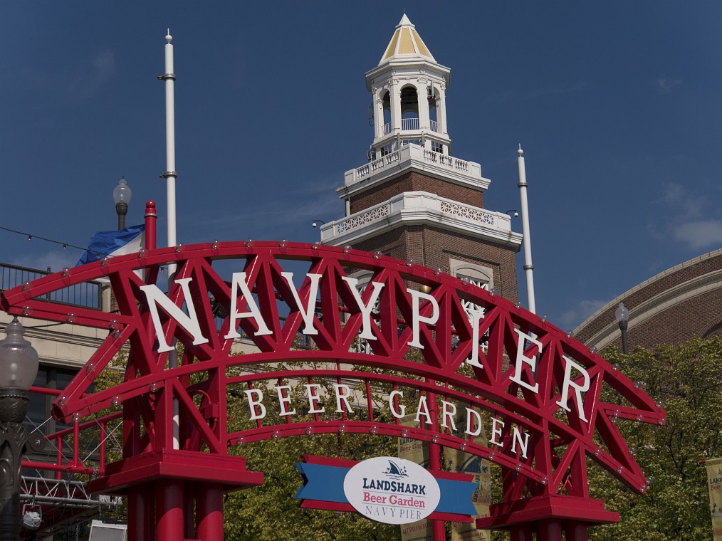

Mmmh, da stehe ich gleich bei dem ersten Bild auf dem Schlauch: das in LR sichtbare Bild (bei Standardeinstellungen, alle Regler auf Null) ist dunkler und hat einen anderen "Farbstich" als das OOC JPG!?Lenno hat geschrieben:Das Raw Unterscheidet sich vom JPG in dem noch nicht eingestellten (Weißabgleich, dieser ist auch nachträglich veränderbar) Kontrast, Bildschärfung und Entrauschung.
Dies sind also die Regler die du in Lightroom bewegen mußt um das Raw dem JPG anzugleichen.
Siehe Beispiel unten.
Ok, richtig kalibriert ist der Bildschirm sicher nicht. Aber das spielt ja hier auch nur eine untergeordnete Rolle weil evtl. Fehldarstellungen ja beide Bilder gleich betreffen?Lenno hat geschrieben:Außerdem würde ich mich darum kümmern das der Monitor entsprechend kalibriert ist

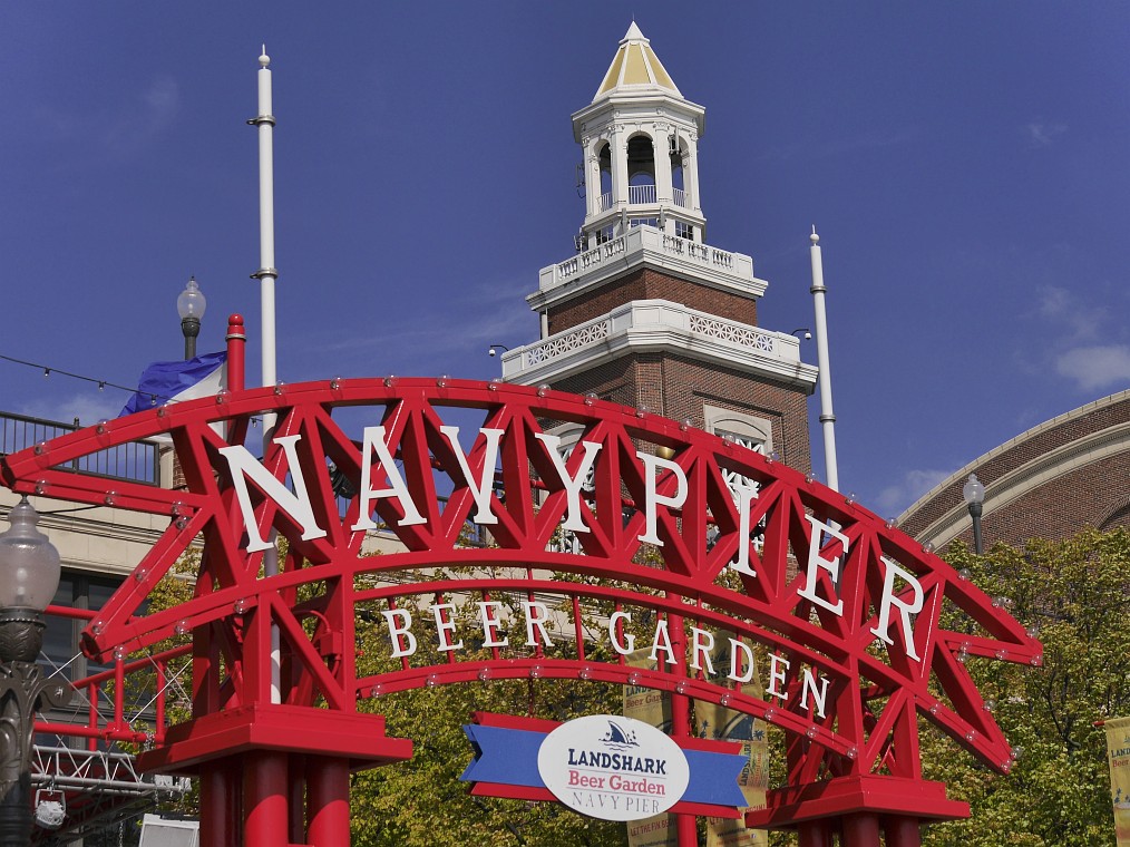

Ja klar, diese Regler habe ich auch angefaßt. Es ist ja auch nicht so daß ich mit LR hoffnungslos überfordert wäre um aus einem solchen Negativ ein akzeptables Bild zu entwickeln. Was mich nur stört ist der Aufwand den ich betreiben muß um dem Kamera-JPG nahezukommen. Da mir die Kamera-JPGs der G6 gut gefallen, würde ich gerne nur den Aufwand für notwendige Korrekturen spendieren.
Ich denke ich werde bis auf Weiteres JPG wieder parallel ausgeben, und erst bei der Bearbeitung in LR entscheiden von welchem Bild ich eine Ausgabe mache. ZB Freistellungen und Korrekturpinsel funktionieren ja im JPG ganz genauso, ohne daß die geringere Pixel-Bandbreite hier von Nachteil wäre.
Was mich nach der Durchsicht von diversen RAW-Negativen und Vergleich mit dem OOC JPG wundert ist, daß die meisten RAWs viel dunkler sind. Wie ist das zu erklären? Wenn die Bilder sinnvoll belichtet sind, würde ich davon ausgehen daß JPG und RAW eine ähnliche Helligkeit anzeigen. Oder korrigiert die Kamera meine Belichtungseinstellung intern, und ich muß diesen Schritt in LR nachziehen?

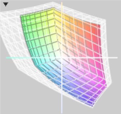

Das ist ein Vergleich eines Farbmodells von Adobe RGB und sRGB, das Adobe RGB Farbmodell ist das Größere im weißen Gitter und soll das Raw mit seinen 12 Bit an Farben darstellen, das sRGB, also das kleinere farbige soll das JPG mit 8 Bit darstellen.
Nun ist ja deine Idee, das Raw mit den viel mehr an Farben das kleinere Farbmodell nachstellen soll, das geht auch, aber, und nun kommt das Problem,
was ist mit den anderen Farben?, die ja im Raw da sind. Diese müssen ja auch irgendwo im Bild untergebracht werden, der Sensor hat sie ja aufgenommen.
Dadurch ergibt sich zwangsläufig eine andere Farbdarstellung als beim JPG. Die Raw Entwicklung in Lightroom oder einem anderen Raw-Converter hat ja nicht die Aufgabe die Farben auf JPG zu beschneiden. Sondern man hat noch mehr Möglichkeiten, das Optimum aus seinem Bild herauszuholen.
Das gleiche gilt auch für die Monitordarstellung, viele Leute drehen sich mit tausend Einstellungen einen Ast, aber der Monitor kann nicht zu 100% sRGB darstellen, der arme Raw-Converter schreit "die Farbe ist doch da, aber dein Monitor kanns nicht darstellen". Deshalb ist ein Guter Monitor so wichtig.
