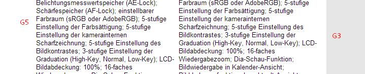

- Screenshot_1.jpg (39.83 KiB) 1743 mal betrachtet
Gruß Sven

Re: Lumix G3 Low Key Aufnahmen
witzig, auf welcher Seite steht das denn?
Hier kann ich das nicht finden:
http://www.panasonic.de/html/de_DE/Prod ... index.html" onclick="window.open(this.href);return false;
Ja, daraus hatte ich das ja. Deshalb die Frage.x-DIABLO-x hat geschrieben:Hier steht aber auch was davon http://www.hdrsoft.com/download/betas/pmp50.php
der Abschnitt daraus
Ich glaube die haben da einfach per Copy und Paste von woanders her die Daten für die G3 kopiert.
Mag sein das das mit der G5 geht.
