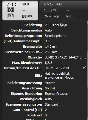

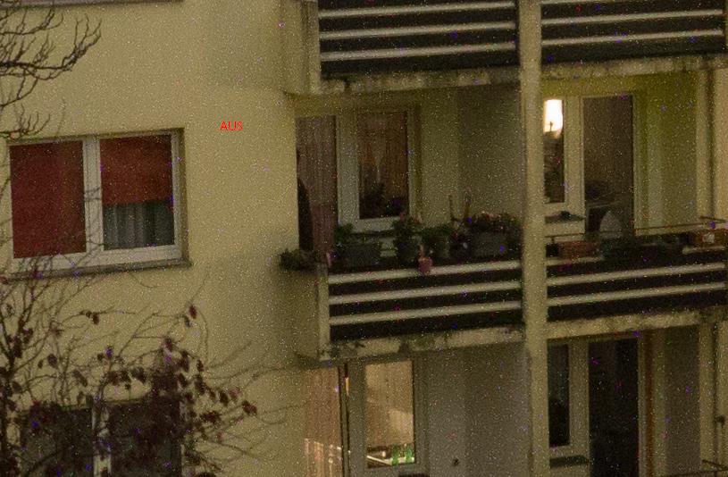

Re: Langzeit-Rauschreduzierung für RAW sinnvoll?
Hab mal schnell 2 Bilder gemacht zum Vergleich
beide nur im RAW-Modus aufgenommen und unbearbeitet. 100% Screenshot.
Gruß Sven

Is ja net schlimm, man kann es ja eingeschaltet lassen, schaden tuts ja nicht, außer es steht jemand auf extremes Rauschen und bunte Punkte im Bild.
Gruß Sven
Das ist keine Störung das ist ein Feature nennt sich "Vintage" Look.
