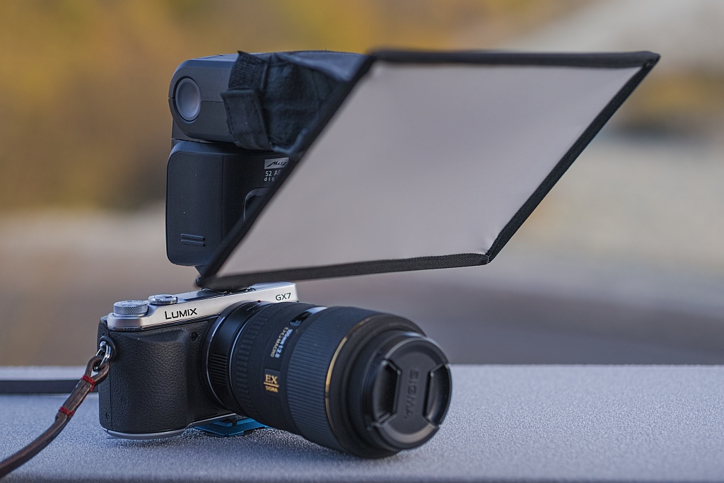

Hmm@ panne: wo bekomme ich denn den Reflektor an deinen Metz her?
Dürfte ja auch problemlos an mein Nissin passen und sieht interessant aus..
