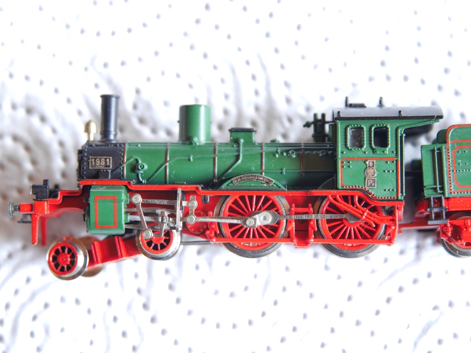

Moin,
habe das 14-140 II mit dem Marumi 5 -> geht gut.
Kann aber mangels gutem Wetter z.Zt. wenig Bildbeispiel bringen.
Das ist eine preussische Lokomotive in Spur N (1:160). Die grossen Räder sind ca 1cm ... nicht abgeblendet, deshalb keine Tiefenschärfe ...
- P1870068.jpg (262.46 KiB) 2375 mal betrachtet
- P1870067.jpg (254.13 KiB) 2375 mal betrachtet
