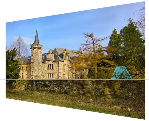

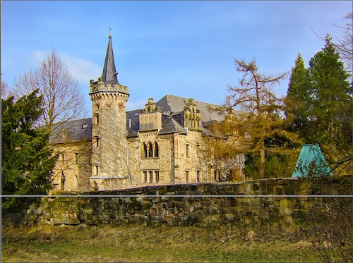

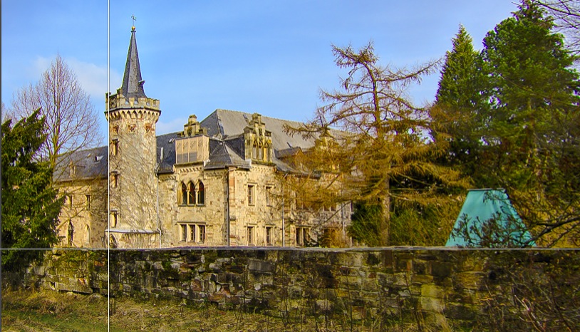

Ich hab da mal ein Beispielbild, ich hoffe Docdixi das ist OK für dich, es passt gerade so gut.
Hier könnte man mit einer Wasserwaage nichts ausrichten.
Wenn man sich nach der Wasserwaage richten würde, würde das so aussehen erforderlich ist aber eine Perspektivische Korrektur um die Mauerlinie wirklich waagerecht zu kriegen und so siehts dann nach Beschnitt aus, die Mauer geradegestellt Das wäre nun zwar richtig gemacht, aber ich finde manchmal tun solche Korrekturen dem Bild nicht gut,
es sieht irgendwie nicht natürlich aus. Deshalb, wenn Korrektur, dann nur ein bisschen nicht volle 100%
Eher so in diese Richtung. Nun seht ihr aber, das die Fenster rechts neben dem Turm ganz komisch sich nach innen
runterbiegen. Also ...

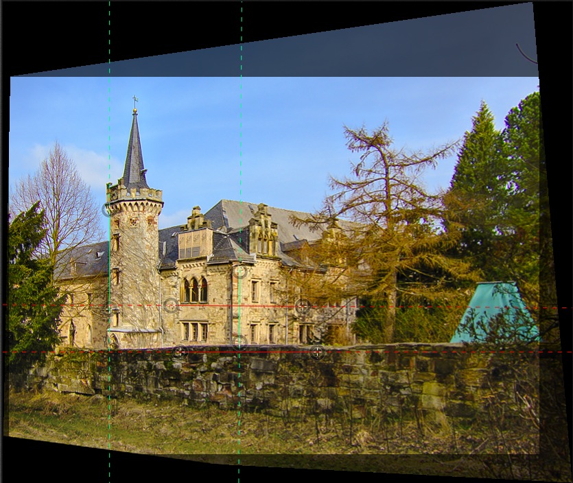

...Also wechsle ich in ein Programm wie z.B. DXO Perspective, dort habe ich bessere Möglichkeiten mir Hilfslinien zu ziehen
an den Stellen die ich ausgerichtet haben möchte. Da muss ich nur aufpassen das mir oben die waagerechte des Turms nicht abhaut,
also schnell noch die letzte übriggebliebene rote Hilfslinie dahin.

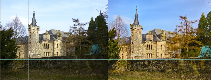

Das Ergebnis wirkt dann natürlich aber doch meistgehend geradegestellt und entzerrt.
