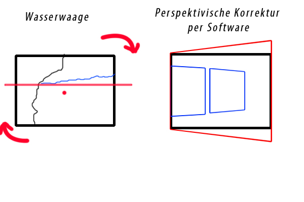

Die Wasserwaage ist ja nur eine Hilfe, und zeigt an das du deine Kamera gerade in Waage hälst. Das die Linien in deinem Motiv wie z.B. waagrechte Linien dann nicht mit übereinstimmen, kann dann schon sein, schliesslich müßte man sich so positonieren das man auch wirklich parallel zu diesen Linien steht. Wenn z.B. waagrechte Linien auf Grund des Aufnahmestandpuktes diagonal durch das Bild läuft oder perspektivisch zum Fluchtpunkt laufen, bringt dir keine Wasserwaage was. Hier muss die Software ran.
Typisches Beispiel am Meer, das ist mit Wasserwaage meist OK, hier erfolgt eine Drehung um die Mittelpunktachse.
Um aber z.B. einen Häuserblock den du seitlich aufgenommen hast geradezurücken, bedarf es eine perspektivische Korrektur per Software,
hier ist mit Wasserwaage nix zu machen, denn würde man nun das Bild auch nur einfach drehen um unten die Häuserkanten gerade zu stellen,
wären ja die Vertikalen Linien schief, das funktioniert so nicht.

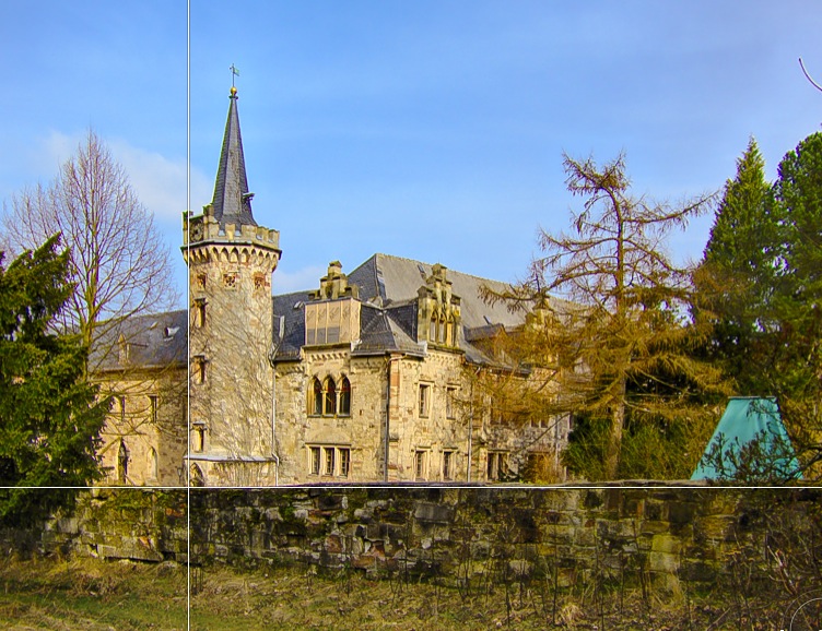

Ich hab da mal ein Beispielbild, ich hoffe Docdixi das ist OK für dich, es passt gerade so gut.
Hier könnte man mit einer Wasserwaage nichts ausrichten.
Bildschirmfoto 2014-03-15 um 19.29.04.jpg (104.87 KiB) 2469 mal betrachtet

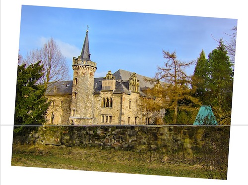

Wenn man sich nach der Wasserwaage richten würde, würde das so aussehen
Bildschirmfoto 2014-03-15 um 19.27.57.jpg (86.95 KiB) 2469 mal betrachtet

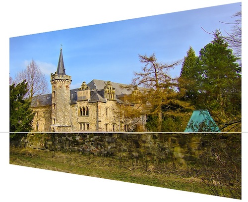

erforderlich ist aber eine Perspektivische Korrektur um die Mauerlinie wirklich waagerecht zu kriegen
Bildschirmfoto 2014-03-15 um 19.28.34.jpg (91.8 KiB) 2469 mal betrachtet
