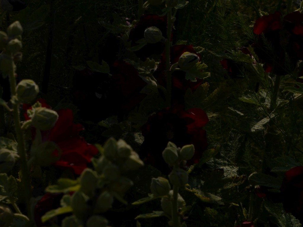

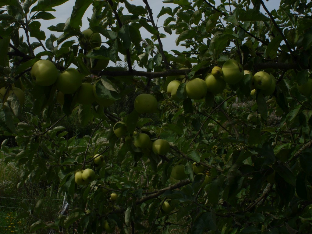

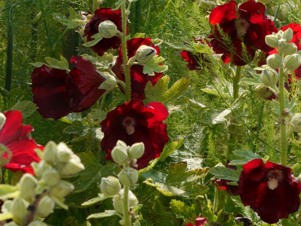

neulich war es mir schon mit dem 14-140 II aufgefallen, eben konnte ich es auch mit einem Altglas 24/2,8 nochmal wiederholen. Allerdings ein Problem, das nur sporadisch auftritt: Das Bild wird, obwohl im Sucher richtig angezeigt, unterbelichtet. Löse ich dann sofort nochmals aus, dann stimmt, oh Wunder, die Belichtung. Woran könnte das liegen?
Zur Verdeutlichung zwei Bildpaare, die ersten mit dem 14-140, die Äpfel dann mit dem Altglas (also liegt es wohl nicht am Objektiv).
Erstes Bild - unterbelichtet
gleich anschließend - Belichtung ok
mit Altglas - auch zu dunkel

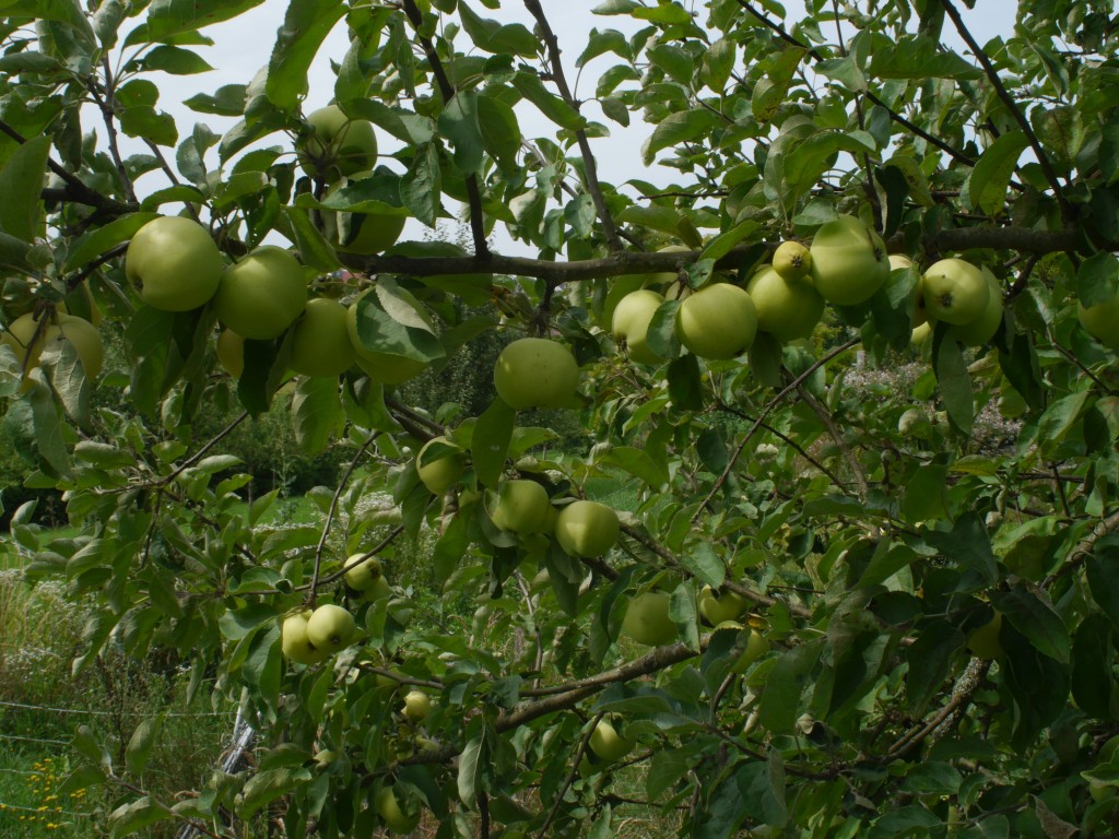

hier also das letzte Bild:
... und gleich nochmal draufgedrückt - jetzt stimmt die Belichtung.

Hallo Konrad, du hast das Auto Bracketing drin.
Mit Auto Bracketing macht die Kamera mehrere Aufnahmen mit unterschiedlichen Belichtungszeiten,
also z.B ein Bild mit - einer Blende Belichtung, ein normales, und ein überbelichtetes.
Schau mal ob im Display bei den Auslösungen oben rechts ein Symbol mit B und mehreren Bildern blinkt.
wenn es nicht mehr blinkt ist die Belichtungsreihe abgeschlossen.
Sie beginnt dann beim nächsten mal dann aber wieder.
Auf dem Steuerkreuz, kannst du mit dem Pfeil nach unten von Auto Bracket auf Einzelbild oder auch Serienbild umschalten,
dann sollte alles wieder normal sein.

Beitrag von Lenno » Sonntag 20. Juli 2014, 11:41
Die Belichtungsreihe ist dann zu Ende wenn alle Bilder gemacht wurden.
Wenn du z.B. eine 5er Belichtungsreihe eingestellt hattest, und du z.B. erst beim dritten warst,
dann würde sie noch 2 weitere machen. Kann sein das dann eins von diesen beiden dann normal aussah.
Wenn die Kamera in den Ruhezustand geht, wird übrigens die Belichtungsreihe unterbrochen und beginnt von neuem.
Es könnte auch sein, das du mal die Reihenfolge der Belichtungsreihe geändert hast. So dass die Kamera mit einem
normal Belichtetem Bild anfängt und erst dann ein unterbelichtetes und überbelichtetes Bild erzeugt wird.
(das wäre übrigens mein Rat das so einzustellen, denn sollte man mal seine Belichtungsreihe aus irgendwelchen Gründen
abbrechen müssen, hat man wenigstens das normal belichtete Bild, wenn es mit einem über- oder unterbelichtetem Bild anfängt
und man muss abbrechen, hat man gar nichts.)

Blueriver hat geschrieben:Aber warum war dann nicht jedes Bild zuerst zu dunkel? Und ganz selten mal eines zu hell?
Könnte sein, das du eine geringe Belichtungsspreizung von nur +- 1/3tel eingestellt hattest, das ist dann nicht so der
wahnsinnige Unterschied und auf manchen Motiven kaum zu erkennen.
Ein Unterschied von +- 1ner Blende oder gar 2 Blenden dagegen schon.

Blueriver hat geschrieben:Ich hatte gedacht, dass dann die Kamera "von selbst" 3 Bilder macht, das ist aber offensichtlich nicht der Fall.
Das macht sie dann, wenn man ihr sagt, dass sie es machen soll. ;)
Menü -> Rec -> Seite 2 -> Auto Bracket -> Einzel-/Serien-Einstellung.
Wenn man hier den Einzelbildmodus wählt, dann muss man 3x, 5x bzw. 7x den Auslöser betätigen. Wählt man Serienbild, dann wird die Reihe automatisch gemacht, wenn man den Auslöser gedrückt hält.
Beides hat Vor- und Nachteile.
Hier kann man auch die Sequenz noch verstellen, entweder sequenziell (-/0/+) oder alternierend (0/-/+).
