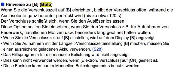

M ist richtig, jetzt musst du die Zeit am Drehrad so lange drehen bis Bulb kommt.
Mit EV geht es glaube ich nicht.
Screenshot Kopie.jpg (106.16 KiB) 1683 mal betrachtet

Bei B musst du die Taste gedrückt halten, sie wird aber trotzdem nur längstens ca. 120 sec. belichten.
