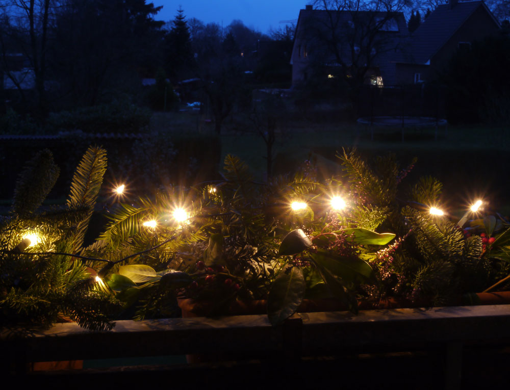

Re: Strahlen um Lichter im Dunkeln
hallo Strandgut,
eine interessante Aufnahme, die Du zeigst
Das Aufnahmeprinzip ist mir freilich klar (Stativ, Blende zu), aber mir geht es um möglichst scharfe Linien der Strahlen. Das sollte auch ohne Gitterfilter möglich sein.
Na gut, das ist offenbar (hauptsächlich) vom Objektiv abhängig.
Anbei eine Aufnahme mit meinem 14-45er bei f20 / 30 sec. Die Strahlen kann man doch nicht als scharf ansehen.
- P1050528_Daw.jpg (123.08 KiB) 1482 mal betrachtet
(FZ50), (G2), (GH2), (G5), aktuell: GH3 ; G70 + Lumix 12-35/2.8 ; Tamron 14-150/3.5-5.8
Das Foto sieht völlig normal aus. Bei der kleinen Blende kommt natürlich die Beugungsunschärfe zum tragen.
Vermutlich denkst du an Fotos, die mit Sternenfilter gemacht wurden.
Es gibt ein paar wenige teure Linsen, welche etwas bessere Strahlen produzieren.
Gerade Anzahl Blendenlamellen ergibt weniger aber dafür schärfere Strahlen. Ungerade Zahl Blendenlamellen (haben alle Olys) ergibt mehr Strahlen, aber nicht so scharf - mal grob gesagt.
Aber dein Ergebnis ist völlig! Ok.
