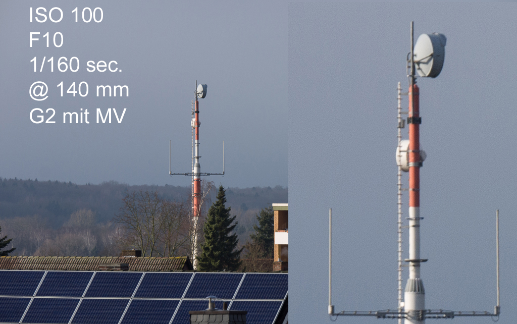

in Verbindung mit dem neuen 14-140 mm (F 3.5) Zoomobjektiv habe ich bei der G2 bisher keine ausgeprägten Probleme mit dem Shuttershock festgestellt. Ganz anders sieht es bei der GX 7 aus. In Verbindung mit dem mechanischen Verschluss sind die Bilder wesentlich unschärfer als mit dem elektronischen Verschluss.
Hier mal ein paar Beispielaufnahmen mit eingebetteten Ausschnittvergrößerungen. Die Aufnahmen der G2 mit mechanischem Verschluss sind marginal unschärfer als die der GX 7 mit elektronischem Verschluss (wobei man hier m.E. nach auch den neueren, besseren Sensor der GX 7 berücksichtigen muss).
LG Ute
