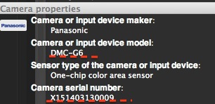

Angsthaben vor doppelten Dateien der gleichen Kamera muss man auch nicht haben, in Zeiten mit so toller Bildsoftware
wie Lightroom, werden Bilder der gleichen Kamera anhand der Seriennummer der Kamera eindeutig auseinandergehalten, trotz etwaiger
doppelten Dateinamen, man muss keine Angst haben das da irgendwas durcheinander kommt.

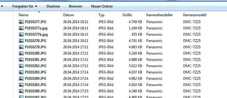

Selbst im Explorer gibt es eine einfache Möglichkeit nach verschiedenen Kameramodellen zu sortieren.
Man braucht nur zusätzliche Dateispalten auswählen und anzeigen lassen.
