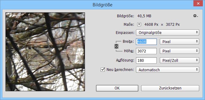

Schauen wir uns mal an, was im Photoshop passiert:
Im ersten Screenshot habe ich ein unbeschnittenes Originalbild einer G6 in Photoshop geladen und den Menüpunkt "Bildgröße" aufgerufen. Das Häkchen bei "Neu berechnen" ist bei mir automatisch gesetzt.
Bildgröße 1.jpg (65.48 KiB) 5062 mal betrachtet
Man sieht, das Bild ist 4608 x 3072 Pixel groß und hat eine Auflösung von 180 Pixel/Zoll (ppi)
Ich habe im zweiten Screenshot die Auflösung auf 300 ppi hochgesetzt und alles andere so belassen:
Bildgröße 2.jpg (61.39 KiB) 5062 mal betrachtet
Wie unschwer zu erkennen ist, wird das Bild dadurch elektronisch aufgeblasen, es wird dadurch aber nicht besser oder hat mehr Bildinformationen, sondern durch das Umrechnen wird es eher schlechter. Du kannst zwar jetzt sagen, dass Deine G6 riesig große Bilder in einer Auflösung von 300 ppi gemacht hat, aber ansonsten sehe ich keinen Sinn in dieser Aktion.
