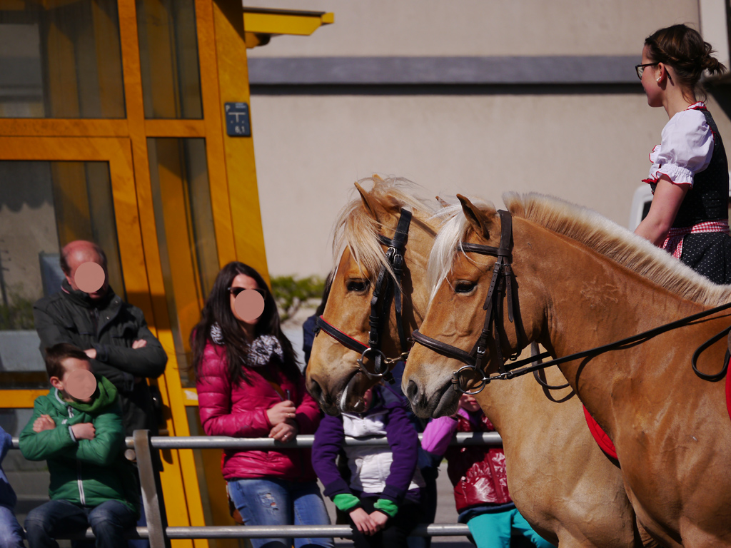

Hallo liebe Lumixer,
beschäftige mich seit einiger Zeit etwas intensiver mit der Fotografie und verfolge auch das Geschehen hier im Forum seit ein paar Wochen.
Habe dabei zugegeben schon sehr, sehr viel gelernt. Und da ich weiß, dass man hier auch mal eine vielleicht "dumme" Frage
ohne Probleme stellen kann, hier auch gleich eine davon:
Das angehängte Foto ist augenscheinlich im Hintergrund etwas verzogen, obwohl die Leute recht nah am Motiv stehen.
Der Fehler liegt wohl am 45-150mm Kit-Objektiv (voll ausgefahren) mit Blende 5,6 an meiner G5. Kann auch sein, dass ich den EV angeschaltet hatte.
(dazu auch gleich eine Zwischenfrage: hab leider noch nicht rausgefunden, wie man hier im Forum die Exifs der eingestellten Bilder anschaut)
Die Motive waren im Schritttempo unterwegs.
Kann mir vielleicht jemand den Fehler benennen bzw. kurz erklären, wie man sowas vermeidet?
Danke schonmal,
Hannes

das sieht danach aus als wäre dafür der EV verantwortlich. Den hast du auch bei dem Bild eingeschaltet.
Also mech. Verschluss bei bewegten Bildern wählen.
Probier auch mal die Forumssuche, da gibts jede Menge Beiträge dazu wo der rolling shutter Effekt auch genau erklärt wird.
Oder hier http://de.wikipedia.org/wiki/Rolling-Shutter-Effekt" onclick="window.open(this.href);return false;

Hallo!
Schuld ist mit Sicherheit der EV.
Der Sensor wird da zeilenweise innerhalb ca. einer 1/10 Sek. ausgelesen (trotz 1/1300 Sek. Belichtungszeit), daher die Verkrümmungen.
Mit 150mm (300mm KB) sieht das dann so aus, besser bei solchen Situationen den MV verwenden.

Doch, das Bild enthält exifs. Den Shutter Type kann ich allerdings nicht auslesen und Gimp meldet: "Metadata parasite seems to be corrupt."
Da hat Photoshop wohl irgendwie Mist gebaut.
Übrigens ist nicht nur der Hintergrund schief. Das betrifft immer das ganze Bild.

fox hat geschrieben: Übrigens ist nicht nur der Hintergrund schief. Das betrifft immer das ganze Bild.
Nicht unbedingt. Wenn sich der Vordergrund anders als der Hintergrund bewegt, dann sind beide auch unterschiedlich schief.
Beim Mitzieher wird der Hintergrund schief, beim bewegten Vordergrund halt dieser.
Aber bei 1/1000s Sekunde ist das im oberen Bild schon krass. Die Kamera wurde schon sehr schnell bewegt.

ThomasT hat geschrieben:Die Kamera wurde schon sehr schnell bewegt.
Wurde sie nicht. Die Auslesezeit beträgt 1/10 Sekunde. Bei 150 mm Brennweite braucht es dazu sehr wenig um diesen Effekt zu erzeugen.

Ah ok Danke für die Erklärungen, hab mir das schon ein wenig gedacht! :roll:
ThomasT hat geschrieben:Das passiert, wenn man das Objektiv falsch lagert .... :mrgreen:
Aber das macht mich jetzt ein wenig stutzig... :shock:

Also sollte der EV nur bei Motiven benutzt werden, bei welchen man die Kamera nicht (mit-)bewegt?

Valentino hat geschrieben: Wurde sie nicht. Die Auslesezeit beträgt 1/10 Sekunde. Bei 150 mm Brennweite braucht es dazu sehr wenig um diesen Effekt zu erzeugen.
Hätte ich nicht gedacht. Aber eigentlich stimmts ja. Es zählt ja nur die Belichtung einer Zeile. Aber trotzdem krass, dass das Bild 1/10s insgesamt belichtet. Ich dachte, es liegt in den Größenordnungen der Belichtungszeit.

Honga hat geschrieben:Also sollte der EV nur bei Motiven benutzt werden, bei welchen man die Kamera nicht (mit-)bewegt?
Genau. Jede Bewegung relativ zur Kamera verzeichnet das Bild. Der Chip braucht eben diese Zehntelsekunde für die Auslesung. Das was in dieser Zeit passiert beeinflusst das Ergebnis. Es wird oben früher eingefangen als unten. Auch gepulstes Licht ergibt Streifen.
Der elektronische Verschluss ist ne tolle Sache, jedoch nicht immer einzusetzen.

fox hat geschrieben:Übrigens ist nicht nur der Hintergrund schief. Das betrifft immer das ganze Bild.
Nö, kommt auf die Bewegung an. Im Bild oben haben sich die Pferde vermutlich nach links bewegt, während der Hintergrund natürlich an Ort und Stelle blieb.
Im Systemkamera-Forum hatte ich zu dem Thema mal dieses Bild hier gepostet, welches ich mit dem 14-140 II aufgenommen habe:
Da kann man schön sehen, wie die Taube zwar nicht (oder nicht merklich) verzerrt ist, der Rest im Bild, inbesondere der junge Herr auf den die Taube zuzufliegen scheint, aber schon.
Bei bewegten Motiven muss man daher immer vorsichtig mit dem EV sein. Gerade bei Vögeln ist es oftmals egal, da man oftmals keinen wirklich stark strukturierten Hintergrund hat bei dem das stören würde, bei vielen Bildern kann es natürlich auch störend wirken, wie in dem Bild von mir oben.
Im Bild von Honga finde ich geht es noch so einigermaßen, aber optimal ist es natürlich nicht.
