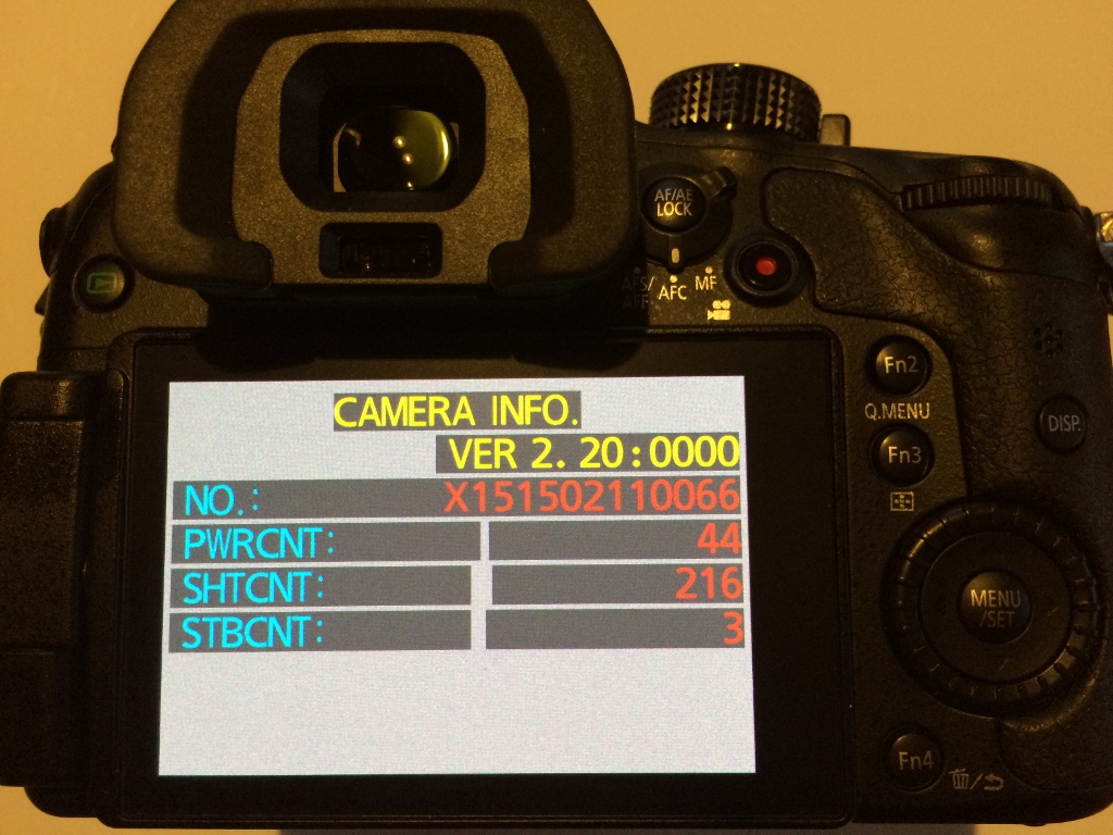

Wie kann man die Anzahl der Auslösungen bei einer GH4 auslesen?
Re: Anzahl der Auslösungen
Hier bitte schön.
Leider nur auf Englisch. Bei mir hat es funktioniert. Wenn es funktioniert hat müsste es so aussehen.

Setzen Sie eine Speicherkarte in den Steckplatz ein.
Schalten Sie die Kamera ein und machen Sie ein Foto.
Schalten Sie die Kamera aus.
Wählen Sie Einzelbildmodus;
Drücken und halten Sie die Tasten DISPLAY und AF / AE LOCK, während Sie die Kamera einschalten. Sie betreten jetzt den temporären Servicemodus, auch wenn Sie auf den ersten Blick nichts Ungewöhnliches bemerken (wenn Sie überprüfen möchten, ob Sie sich im temporären Servicemodus befinden, gehen Sie zum Setup-Menü [das mit dem Schraubenschlüsselsymbol] und blättern Sie zur letzten Seite, wo Sie einen Menüpunkt "ROM BACKUP" finden, der im normalen Betriebsmodus nicht angezeigt wird;
Drücken und halten Sie nun die AF / AE LOCK-Taste zusammen mit den Tasten MENU / SET und LEFT ARROW;
Wiederholen Sie den letzten Schritt, indem Sie die Taste AF / AE LOCK drücken und halten, während Sie die Tasten MENU / SET und LINKS PFEIL drücken. Eine zweiseitige Betriebsverlaufsanzeige wird angezeigt.
Drücken Sie DISPLAY, um zwischen den beiden Informationsmenüs zu wechseln.
Schreiben Sie die Nummer neben PWRCNT auf. So oft wurde die Kamera eingeschaltet;
Schreiben Sie die Nummer neben SHTCNT auf. Dies ist die Anzahl der Auslöseraktivierungen.
Schreiben Sie die Nummer neben STBCNT auf. Dies ist die Anzahl der Male, die der Blitz ausgelöst hat;
Schalten Sie die Kamera aus, um in den normalen Betriebsmodus zurückzukehren. Herzlichen Glückwunsch, Sie haben die Informationen zur Verschlussbetätigung erfolgreich abgerufen!
