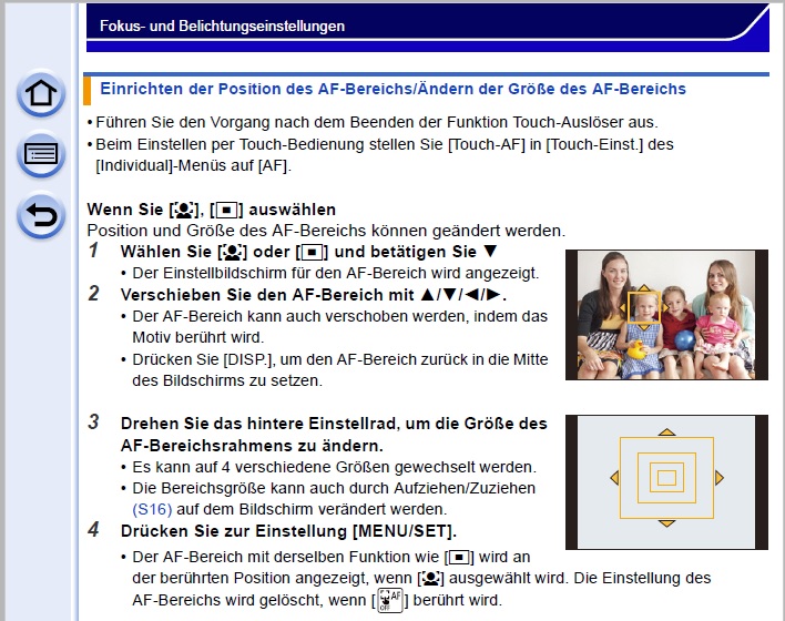

@Irene: Was ist mit kleinstem Fokusfeld gemeint? :?: - Pin Point Fokus ??? ( Bin noch nicht ganz so mit der Kamera vertraut)
Re: Mond
Verfasst: Donnerstag 29. Oktober 2015, 10:54
von emeise
Seite 153 GX7 .pdf Anleitung
Es ist ein Einzel-Feld Fokus, der in der Ausdehnung des Bestimmungsbereiches variabel ist, aber keine Punkt-Fokus Messung.
Beim Mond ist aber manueller Fokus MF ( mit pixel peaking ) die richtige Wahl.
