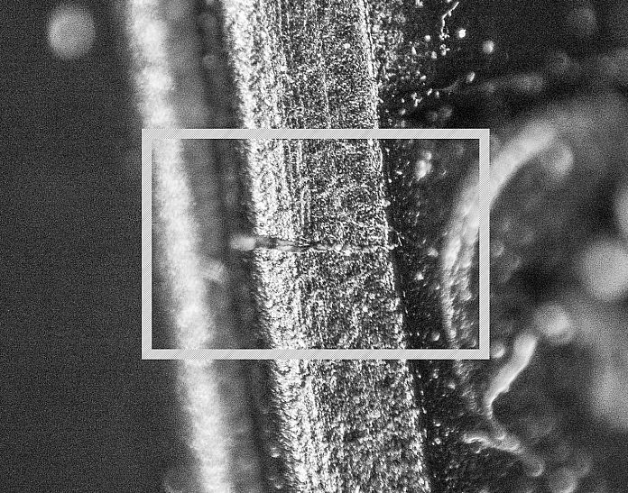

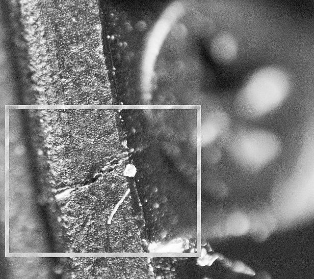

Es hat mich doch erwischt: Bei beiden Schrauben (Unterseite des Kippdisplays) ist der Rahmen gebrochen! Die Risse sind sehr dünn aber eindeutig vorhanden.
Riss bei Rahmenbefestigungsschraube #1
Riss bei Rahmenbefestigungsschraube #2

Sofern das Problem grundsätzlich bei den kleinen Schrauben auftritt, liegt bei mir die Erklärung nahe, dass die Schrauben bei der Montage zu fest angezogen wurden und den Rahmen mit der Zeit etwas auseinander drücken.
Sehr ärgerlich.

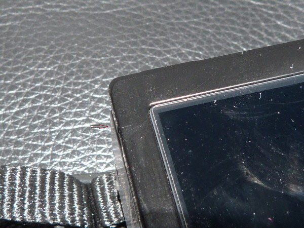

Anbei ein Foto von meinem Riss.
Bei mir führt der Riss in Richtung Display, ausgehend von der Schraube. Hat vielleicht schon mal jemand den Displayrahmen reparieren lassen ?
