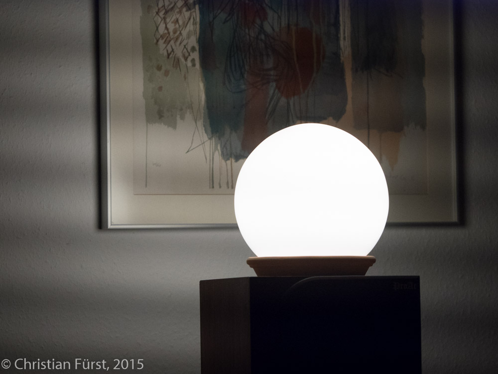

Hi,
ianbei (hoffentlich) ein Beispielfoto, was der EV so anstellen kann. Bei Beli-Zeiten unter 1/50 verschwinden die Streifen vollständig.
- die sechs streifen kommen wegen der sehr kurzen, gewählten Beli-Zeit
- test zu silent-shutter problemen 1.jpg (115.77 KiB) 3098 mal betrachtet

Re: GX7 mit Pana 1,7/20 II + EV + Flackerndes LCD
Ah, danke für das Beispielbild, ChristianFürst! Ich wollte schon immer mal wissen, wie schnell der Sensor beim EV der EM1 ausgelesen wird. Ergebnis: Das Bild zeichnet 6 Hell/Dunkel-Perioden auf. In der Annahme, dass die Leuchte mit 50Hz betrieben wird ergibt sich 50/6=1/8,33333sek. Meine G5 benötigt ca. 1/13 sek.
Edit: Denkfehler. Ein Hell/Dunkel ist nur eine halbe Periode. Also: EM1 = 1/16,66 sek. Sie liest also schneller, als die G5.
Zuletzt geändert von veo am Mittwoch 10. Februar 2016, 16:45, insgesamt 1-mal geändert.
Bei 50Hz gibt es 100 Hell/Dunkel-Perioden, also ergibt sich 1/16,7s.
