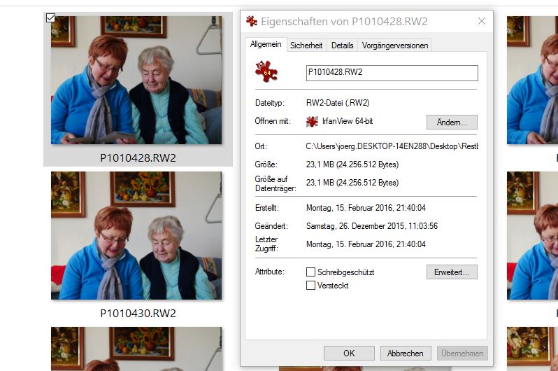

Also es gibt doch verschiedene Möglichkeiten und diverse Programme, man muss Win10 nur darauf einstellen:ChristianFuerst hat geschrieben:Hallo mat,partisan hat geschrieben:Hab dasselbe Problem mit Windows 10 und meiner Omd5Ii,

- Hier mit Windows 10 Pro/64
AMD CPU X6 3200/ RAM 8GB - Pana RAW_GX8.JPG (83.57 KiB) 2780 mal betrachtet
Gruß: Joerg-Peter
mit Lumix GX8 und G9 unterwegs
Glas: Pana 12-35/2,8; 35-100/2,8, ; Pana-Leica 15; 25; 45 macro & 100-400
