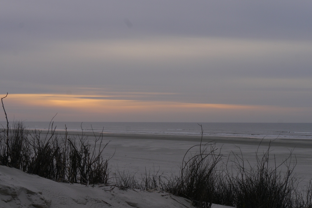

Ich habe gestern Abend gegen 19.30 Uhr Fotos von einem Sonnenuntergang
gemacht. Alle Fotos habe ich mit Stativ geschossen mit Blendenzahl 14-16.
Mein Objektiv war das 14-140 Pana II. Nachdem ich die Fotos auf mein iPad geladen
hatte, war ich sehr enttäuscht, denn alle Fotos hatten so merkwürdige dunkle
Flecken und waren alle nicht scharf. Habe mit Funnkfernauslöser gearbeitet.
Was habe ich falsch gemacht? Sollte ich evtl. eine Sensorreinigung durchführen.
Bei den Bildern die ich tagsüber gemacht habe, sind mir keine Flecken aufgefallen.
Vielen Dank für Eure Hilfe.

Da wirst Du wohl mal den Sensor reinigen müssen.
Re: dunkle Flecken auf den Bildern meiner G5
Du brauchst keine weiteren Aufnahmen einzustellen. Der Sensor ist verschmutzt. Dies wird besonders bei starkem Abblenden gut sichtbar. Wenn Du nicht weißt wie die Reinigung durchzuführen ist kannst Du mir gerne eine PN schicken.

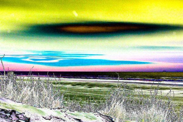

Yup. Da sind einige Fussel und Staubkörner auf dem Sensor, wie man hier noch mal deutlicher sieht:

da hatte ich wohl Tomaten auf den Augen und gar nicht realisiert, dass Sigi ja ein Foto mit mindestens einem Prachtfleck beigelegt hat.piet hat geschrieben:moin Sigi,

Ist es wirklich so, daß Staub auf dem Sensor sich in UNSCHARFEN Flecken bemerkbar macht? Müßten es nicht scharfe Flecken sein? Ich war mit meiner Kamera wegen solcher Flecken auch mal bei meiner Werkstatt, aber der macht nur analoge Kameras. Seine Diagnose war auch Staub auf dem Sensor und er hat mir den mit einer speziellen Lupe gezeigt. Die reinste Dreckschleuder. Aber in Wahrheit kamen die Flecken von Fremdkörpern - in dem Fall ein Haar - im Objektiv. Sichtbar waren die nur bei Blenden kleiner 8 und sie waren nach der Haar-"Entfernung" - weggeschüttelt - verschwunden.

Zum Thema der Flecken auf dem Sensor wurde ja schon alles wesentliche geschrieben. Die von Dir beklagte Unschärfe lässt sich damit vermutlich aber nicht erklären. Die liegt eher daran, dass Du das Objektiv auf Blende 16 abgeblendet hast und damit Beugungsunschärfe ins Spiel gebracht hast. Ob man mit einer MFT Kamera mehr als Blende 8 abblendet, sollte man sich gut überlegen, denn ab da beginnt Beugungsunschärfe sichtbar zu werden. Das 14-140 II hat sich in Tests als bis Blende 11 ohne wesentliche Leistungseinbuße verwendbar gezeigt, bei Blende 16 ist der Schärfeabfall aber schon erheblich. Gerade bei Landschaftsaufnahmen sollte man dies also vermeiden. Nicht nur wegen der Dreckfleckensigi50 hat geschrieben:Ich habe gestern Abend gegen 19.30 Uhr Fotos von einem Sonnenuntergang
