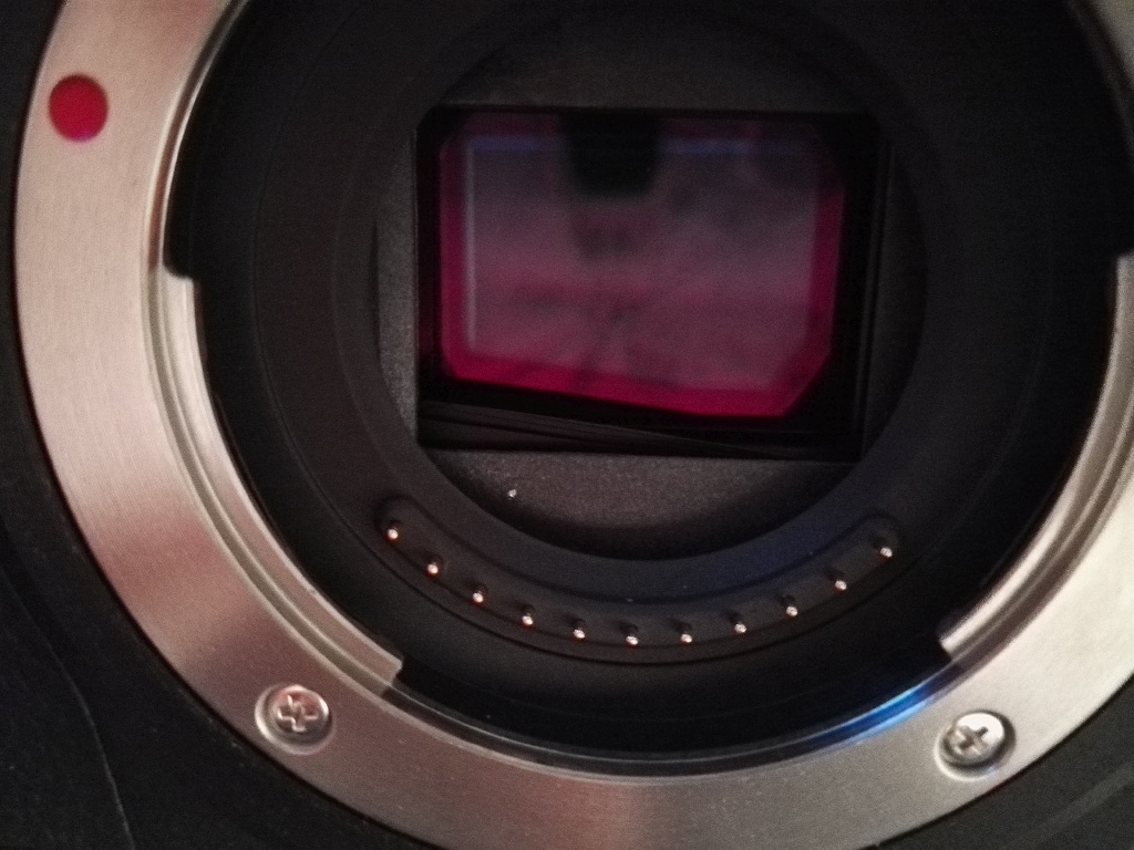

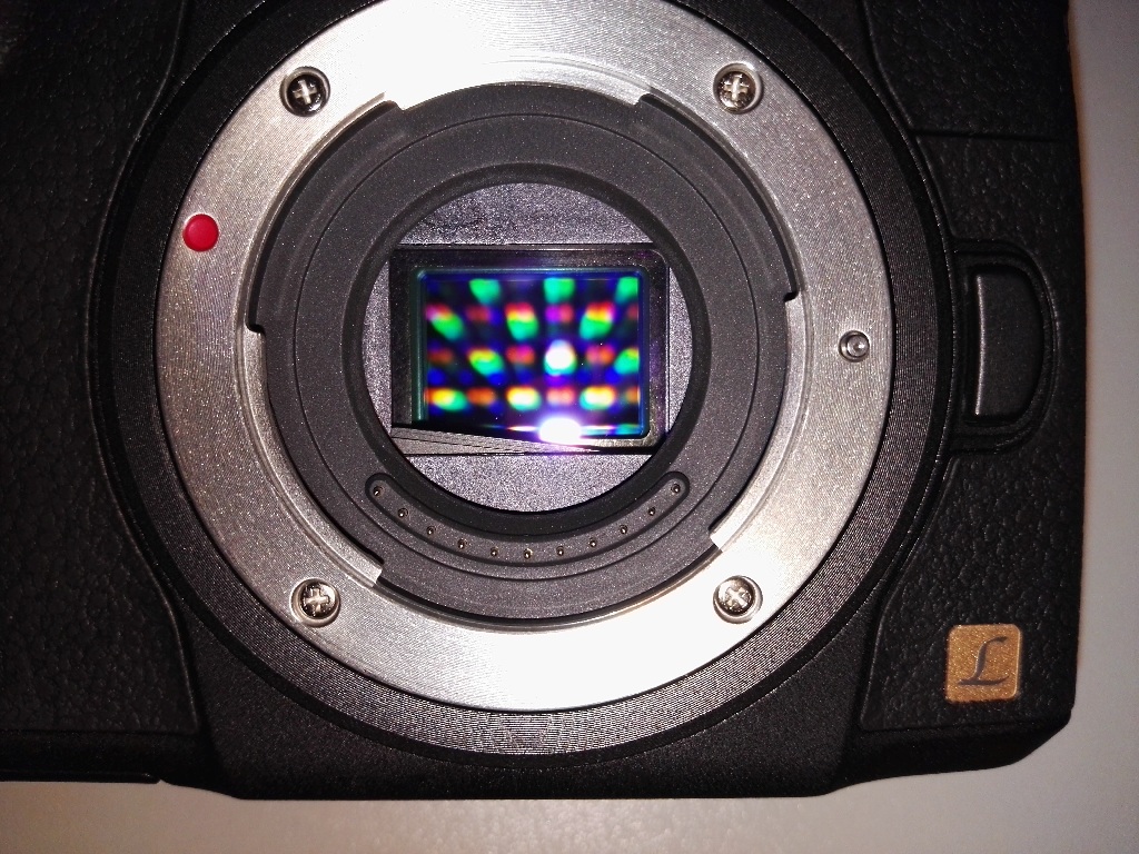

Mache mal das Objektiv ab und schaue in die Kamera rein, ob da bei deinen genannten Einstelungen Teile des Verschlusses zu sehen sind und probiere, ob beim Auslösen der Verschluss sauber abläuft.
Und für weitere Tipps mal ein Bild mit dem Fehler hier einstellen.

Aber der Tip war gut und ich glaube ich habe den Fehler gefunden. Der Verschluß hängt oder was auch immer.
Ich frag mich wie das zustande kommt, die Kamera ist fast neu. Ich schicke sie ein.

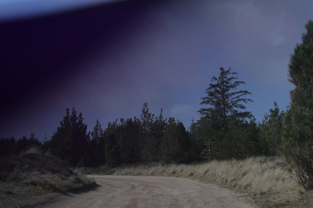

Ich stelle mal ein paar Bilder hier rein, damit ihr euch das ansehen könnt und vielleicht hilft es mal jemandem.
Hmm, gehen nur 3 Bilder? Der Schatten ist in unterschiedlichen größen und intensivität vorgekommen.

- P1370078.JPG (246.21 KiB) 2293 mal betrachtet
- IMG_20160428_204526.jpg (371.7 KiB) 2293 mal betrachtet
- IMG_20160428_204635.jpg (233.79 KiB) 2293 mal betrachtet

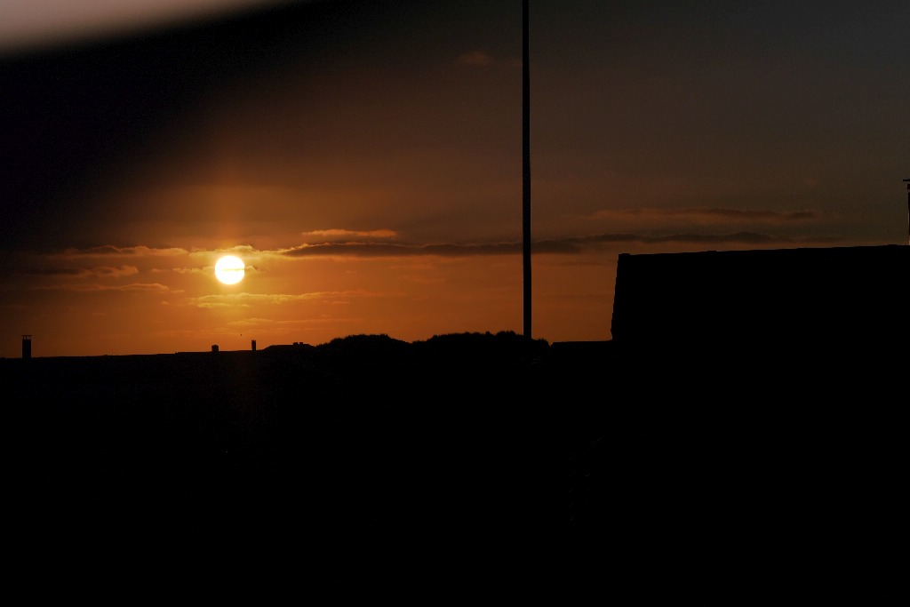

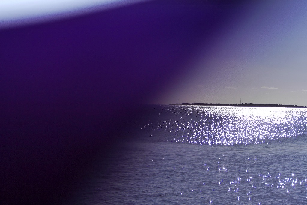

hier noch 3 Pics
- P1370254.JPG (83.64 KiB) 2290 mal betrachtet
- P1370294.JPG (182.53 KiB) 2290 mal betrachtet
- P1370087.JPG (185.88 KiB) 2290 mal betrachtet

oh ja, sieht böse aus

Na ja, das sieht eindeutig nach hängendem Verschluss auf. Da bleibt dir wohl nur das Einschicken.
Hoffentlich hast du noch Garantie.
Ich würde allerdings vor dem Einschicken mit Panasonic mal telefonieren und das Probelm schildern.
Falls du die kamera brauchst, kannst du ja vorsichtig das hängende Teil vorsichtig etwas nach unten drücken und mit dem elektronischen Verschluss fotografieren.
