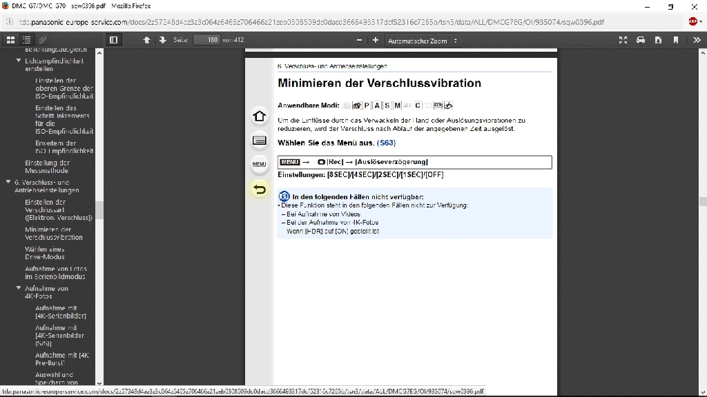

Ubrigens: Dass diese Auslöseverzögerung nicht identisch ist mit dem alten Selbstauslöser, hatte ich gleich im ersten Beitrag geschrieben:
So genau weiß niemand, wozu diese Auslöseverzögerung gut sein soll. Laut Handbuch soll damit (auch) der ShutterShock bekämpft werden können. Aber naja, ich weiß nicht. Mehrere Sekunden Auslöseverzögerung, um den ShutterShock zu beseitigen? Das Kann ja wohl nicht der Ernst der Pana-Ingenieure sein.
Ich hab die Auslöseverzögerung noch nie gebraucht, aber schön zu wissen, dass es sie gibt. ;) :D
Deshalb kann ich die ganzen Spekulationen in diesem Thread nicht wirklich nachvollziehen.

Beim mech. Verschluss macht die Auslöseverzögerung m.M. nach Sinn. Der elektronische Sucher bekommt seine Bildinformationen vom geöffneten Verschluss.
Um ein Bild auf zu nehmen muss dieser geschlossen und dann der Bildsensor gelöscht werden. Erst dann kann der Verschluss wieder geöffnet und belichtet werden.
Bei aktiver Auslöseverzögerung finden diese "Aktivitäten" mit zeitlichem Abstand statt. Bei Beginn der Belichtung hat sich die Kamera (hoffentlich) beruhigt und es kann ein verwacklungsfreies Bild aufgenommen werden. Der Selbstauslöser umgeht das Problem nicht und wackeln kann die Kamera in sich auch auf dem Stativ.
Das hab ich mal irgendwo gelesen.
Grüße.
Karl
... und damit liegt Karl genau richtig.
Ich nutze den EV so viel wie möglich, nachdem ich mir auch mal einige Aufnahmen durch den ShutterShock versaut habe. Wenn der mech. Verschluss zum Einsatz kommt dann nutze ich auch die Auslöseverzögerung (sofern ich dran denke ;) ), oder wenn die Kamera auf dem Stativ montiert ist grundsätzlich einen Fernauslöser oder die Image App. Den Selbstauslöser nur im Notfall oder bei wirklich statischen Motiven, denn in 2 oder sogar 10 Sekunden kann mein Wunschmotiv schon mal schnell wieder aus dem Bild sein.
