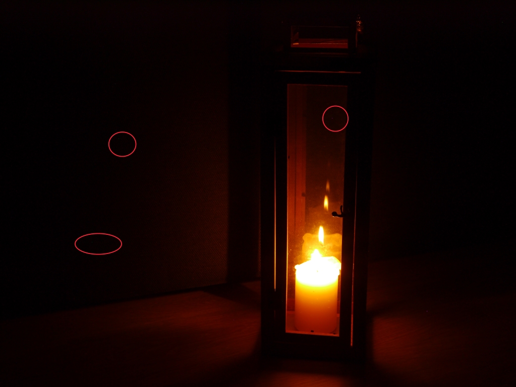

Ich bin nun endlich dazu gekommen, die Langzeitrauschunterdrückung noch mal zu testen. Insgesamt habe ich 4 Bilder gemacht:
1. ohne Langzeitrauschunterdrückung (5 Sek belichtet)
2. mit Langzeitrauschunterdrückung (5 Sek belichtet)
3. ohne Langzeitrauschunterdrückung + ND8x (13 sekunden belichtet)
4. mit Langzeitrauschunterdrückung + ND8x (13 sekunden belichtet)
Zunächst habe ich im jpeg/Raw keine Unterschiede gesehen (Standard Windows 10 Foto Viewer). Danach habe ich die Raw in Lightroom geöffnent und bei den Bilder ohne Langzeitrauschunterdrückung wieder diese farbigen Punkte gesehen, die automatisch nach sehr kurzer Zeit verschwanden ( rausgerechnet wurden). Ich habe mir nun die Position der Punkte gemerkt und habe die Bilder noch mal verglichen.
Dabei sind mir dann wenige kleine bunte Pixel aufgefallen.
Diese bunten Pixel sind auch nicht mit dem üblichen Bildrauschen zu vergleichen. Es sind nur wenige größere bunte Pixel, die aber wieder so klein sind, und unaufällig sind, das sie einem erstmal nicht auffallen (Man muss schon danach suchen)
Mein persönliches Fazit ist, das ich die Langzeitrauschunterdrückung wieder einschalte, wobei ich in Situationen in denen es schnell gehen muss diese auch Bedenkenlos wieder ausschalte.

hier das 3. Bild (Ohne Langzeitrauschunterdrückung) Habe die Pixel markiert....
Bild 3 ohne lzru

der_echte_stefan
Beiträge: 12
Registriert: Montag 21. März 2016, 09:19
Re: Langzeitrauschunterdrückung
Beitrag von der_echte_stefan » Dienstag 14. Juni 2016, 10:23
Hier das 4. Bild, habe die Markierung aus dem 3. Bild Übernommen. Hier habe ich aber keine Fehler sehen können.
