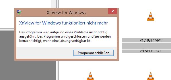

Schön länger kämpfe ich mit Codec Problemen bei den 4K Videos unter Windows 8.1. Jetzt habe ich es geschafft und wollte meine Erfahrungen teilen,
falls jemand ein gleiches Problem hat.
Problem: Die 4 Videos der GX8 kann ich unter Windows 8.1 zwar mit dem VLC Player und dem Windows Media Player bestens abspielen. Auch mit dem "Magix Video Deluxe" Schnittprogramm hatte ich keine Probleme. Einzig hatte ich in verschiedenen Bildbetrachtern Probleme. XnView und auch Faststone sind direkt abgestürzt sobald ich ein 4K Video angeklickt habe:
Normale .MP4 Videos haben jedoch keine Probleme gemacht.
Ursache: Nach längerem suchen bin ich darauf gekommen dass bei mir der Video Codec: "Microsoft DTV-DVD Video Decoder"
https://msdn.microsoft.com/en-us/librar ... 85%29.aspx
verwendet wird. Dieser unterstützt aber nur maximal 1920 × 1088 Pixel.
Nach Recherchen im Artikel von heise.de https://shop.heise.de/katalog/mediennachhilfe
und den zugehörigen Links: http://www.heise.de/ct/09/22/links/106.shtml
bin ich auf das Programm: "Preferred DS Filter Tweaker 6.0" http://www.heise.de/download/preferred- ... 68684.html
gekommen. Damit konnte ich gezielt. Für die H.264 Videos den LAV Codec verwenden und den "Microsoft DTV-DVD Video Decoder" komplett deaktivieren.
Jetzt funktioniert es bestens, ohne Probleme kann ich durch meine Bilder und Videos navigieren.
Evtl. helfen Euch diese Infos bei gleichen Problemen weiter.
