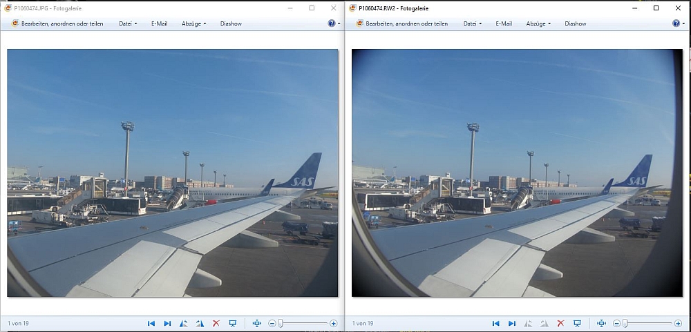

Ja, ich fotografiere mit beiden Kameras im RAW-Format - und nur bei der G70 tritt dieser Effekt auf. Gerade habe ich mal ausprobiert, wie sich die G70 bei JPG-Bildern verhält - es ist genau das gleiche. Es ist auch egal, ob Sucher oder Display - der Effekt tritt immer auf.
Bei diesem Bild habe ich vor der Aufnahme im Sucher nur den Monitor gesehen (am unteren Rand war der Gehäuserahmen nicht zu sehen) - beim fertigen Bild ist ringsherum einiges mehr drauf.

Beim reinen RAW wird bei der GX80 auch im Sucher/Display das beschnittene Bild angezeigt und in der Bildanzeige der Kamera das volle 4:3 Format. Aber wenn ich RAW+Jpeg oder nur Jpeg aufnehme wird in der Bildanzeige das gleiche Format wie im Sucher/Display angezeigt. Bei RAW wird das eingebettete Vorschau-Jpeg, das auch bei der Bildanzeige bei nur RAW angezeigt wird, nicht beschnitten. Ein Unterschied zu älteren Kameras.

Da wird bei der Wiedergabe in der Kamera bei reinem RAW 4:3 angezeigt, aber im Sucher 16:9, so ist es bei den neueren Kameras. Durch Aktivieren des Beschnittwerkzeug kann dann in den RAW-Konverter ACR, LR und Silkypix der Beschnitt der Aufnahme sichbar gemacht werden.

Noch mal ein Nachtrag, wenn man in DxO RAW Konverter das richtige Seitenverhältnis z.B.16:9 einträgt, wird auch aus der Mitte des 4:3 RAW ausgeschnitten und man bekommt bis auf die geomtrischen Korrekturen das ursprüngliche Sucherbild.
Also auch kein Problem.
