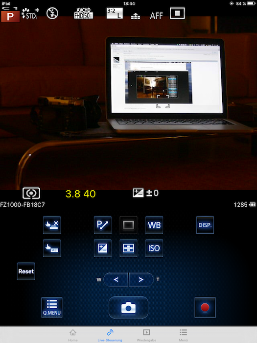

Um die Kamera vom Mac von fern zu steuern, würde ich den »RoboCam Field Recorder« einsetzen…
Anbei ein screenshot, denn ich eben im Betrieb mit der FZ1000 gemacht habe:
Re: (G70) Image App für Mac verwenden / Nacht Zeitraffer
Danke, das Programm funktioniert schon bei mir

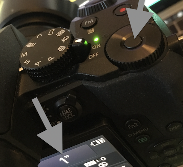

Über die Verschlusszeit.
Zum Bild:
Das Rad rechts an der Ecke drehen. Dann wechselt er auf 1" und das müsste meiner Meinung nach dann doch die Belichtungszeit von 1ner Sekunde sein oder nicht?
Irgendwie soll man ja eine zusätzlichen Elektrische Verschlusszeit einstellen können (60 Sekunden maximal), aber diese Einstellungsmöglichkeit finde ich wie gesagt nicht.
Zum Bild:
Ich habe mir gerade mal meine G70 genommen.
Im Modus M kann ich eine Belichtungszeit bis 60" einstellen - danach folgt "BULB" - das sind dann 2 Minuten, glaube ich.
Wenn ich auf den elektronischen Verschluss umschalte, dann habe ich eine maximale Belichtungszeit von 1" (sekunde).
Vielleicht hast du ja schon auf den elektronischen Verschluss gestellt oder auf lautlos ?
